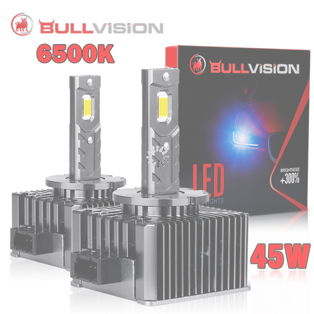

Мнениеот Vasseto » Нед 22 яну 2023 9:10
samo_pechka написа:... Късата е оригинален ксенон Д2С ( ако не се бъркам ) , но няма ми е излишно и там едно мнение, добри крушки за съвет .
От 2 месеца съм с тези. И съм изненадан, че светят по добре ксенона.
https://www.aliexpress.com/item/1005002 ... 1802UkCT9h

Мнениеот telefunken » Нед 22 яну 2023 10:07
От кой точно "ксенон" светят по-добре? Хубавите ксенонови светлини са с температура между 5000 и 5500 келвина. От там нагоре, качествата им рязко падат. Добрата халогенна лампа с температура от около 3500 К със сигурност ще осигурява по-добра видимост от горните булвижън, но цената им ще е над 60 лева комплекта.

Мнениеот Vasseto » Нед 22 яну 2023 15:49
Абе да ти кажа и аз бях "консерва" на тема LED. Какъв LED бееее, аз съм с ксенон. Да ама не. Колега си купи и ме покани да видя. Е, вече съм с LED. Монтирани са на Passat B7 с атоматични фарове. Севтят по добре от ксенона.
