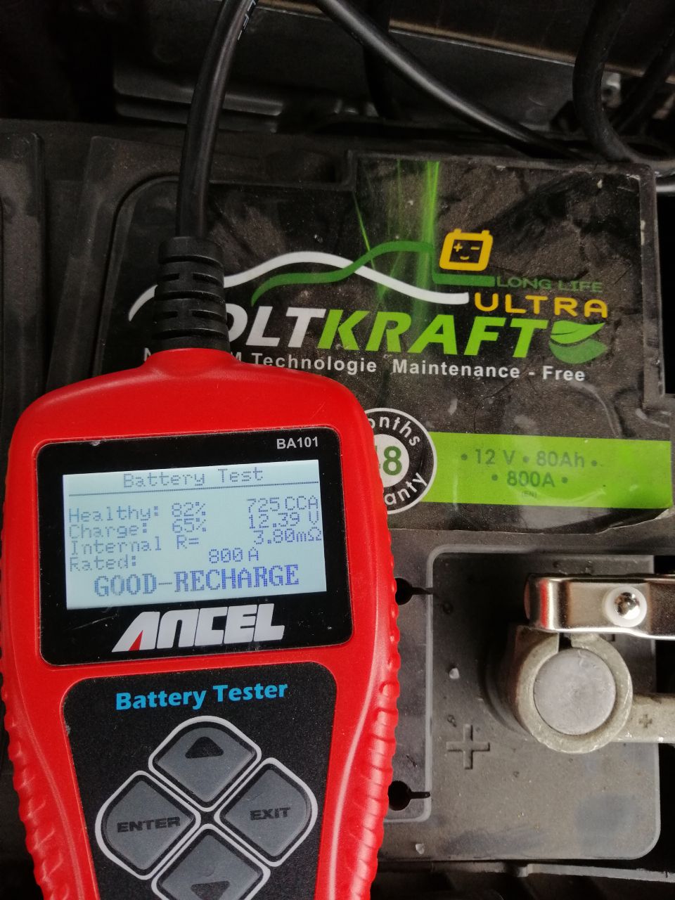

Волткрафт-а AGM започна 5-та година. Никакви проблеми. Издържа си 4-годишната гаранция напълно безпроблемно. Колата се кара на къси разстояния, с много стартове на ден.
Изглежда не напълно зареден, но това е нормално, старт-стоп системата е виновна. Там целта е 70-80%.
