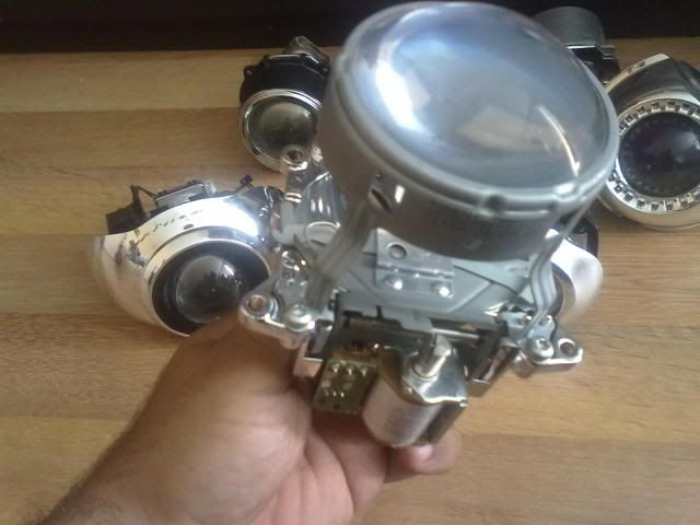

Стефчо ето нагледно че 100мнения изписахте докато се разберете :)
Ето една биксенонова лупа KENDRION:
Ето ламаринката:
Ето с отворена ламаринка:
Тук преградата е на панта и пада напред,а на колата съм сложил 2 биксенонови лупи на HELLA при тях преградата се смъква на долу като клапа...но принципа е същия....

Да де, това имах предвид. В моята тема също имаше снимки, ама ме домързя да я вадя от архивите. Моите лупи са на същия принцип. Доста от хората, които съм качвал нощно време твърдят, че техните фарове не светят в сравнение с моите 8) :lol: (един от тях кара А4 2001 фейслифт, дето е с лупи също). Бях намерил в един китайски сайт фирма, която произвежда фарове за VW,Мерцедес и други (явно китайските им варианти), с такива лупи за биксенон, 1:1 копие на моите от Мерцедес ми се видяха на снимката. За скромната цена от $100 мисля идваха до България.
