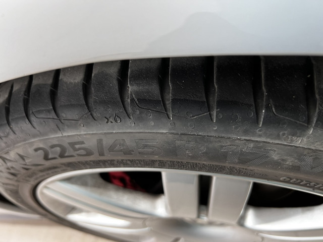

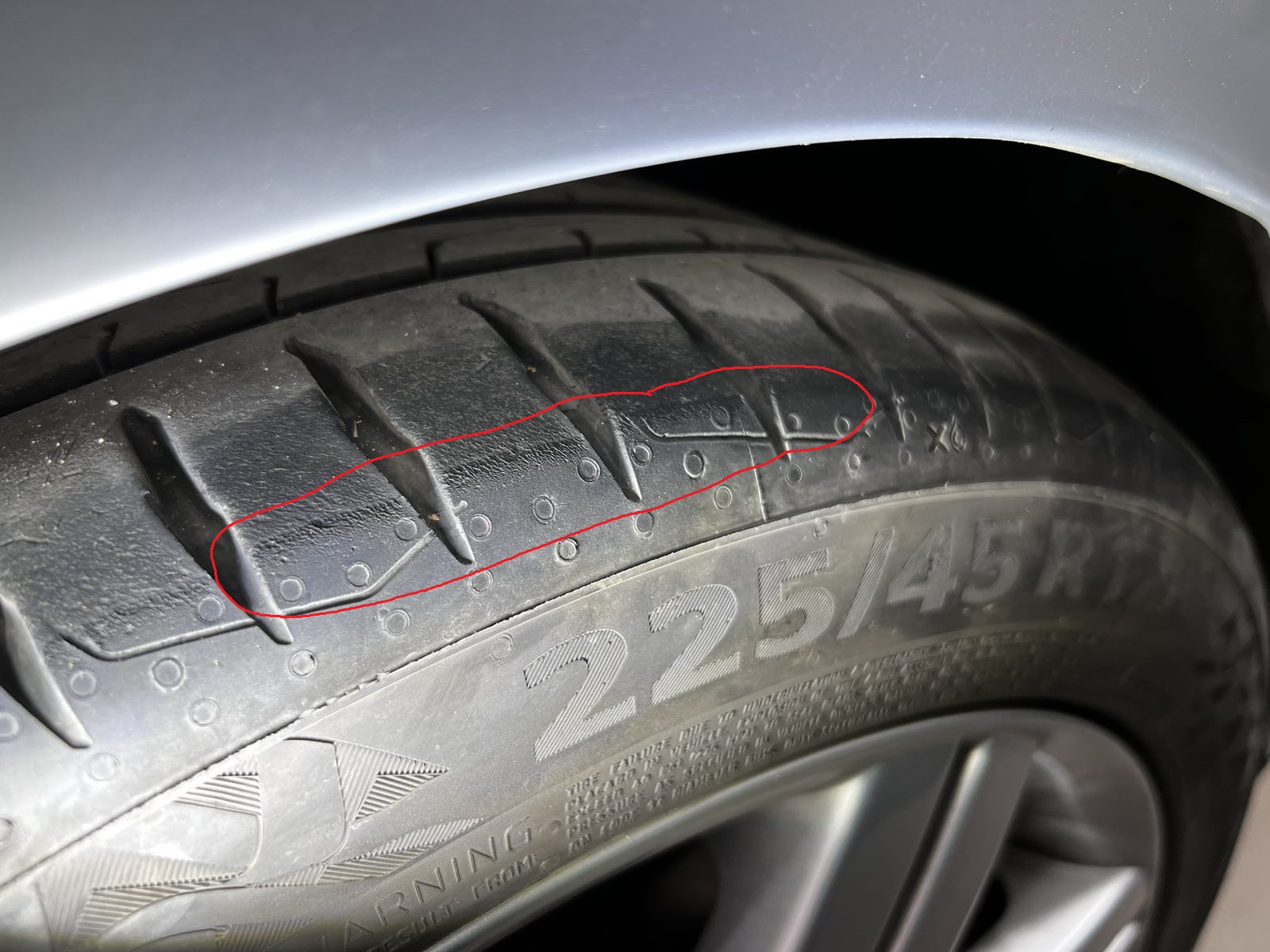

Здравейте,да не отварям нова тема пиша тук. От какво може да е това странно износване? Гумите са Premium Contact 7 на 2 сезона, а колата е Passat B5.

Без да съм някакъв експерт, ако износването е равномерно отвътре и отвън, според мен са карани меки. Ако е само от външната страна - имаш проблем с регулировката на предния мост (ако е на предния мост).
Само една гума ли е така или всички? Само от външната страна или и от вътрешната?

Най - видимо е на предна дясна отвън където съм снимал. От шофьорската страна също има но по-малко и не се забелязва почти. От вътрешната страна ги гледах и изглеждат наред. На задните няма абсолютно нищо подобно.

Изглежда като престъргана. :gruebel

Отивай на реглаж. Комбинация от наклон и липса на сходимост. И двете гуми "гледат" навътре и може да не дърпа кормилото, но пак да не е наред.

Ако сходимостта не е нарушена, много десни завои и влизане с тях с по-висока скорост...

нищо им няма, континетала се търка така

Ще мина все пак да погледнат сходимостта, иначе не тегли колата на никъде, пробвал съм многократно.

Според мен проблема на конти 7 с износването горе е от негодни амортисьори (може дори само да е един). Пружините не могат да компенсират негоден амортисьор и товара пада върху останалите.

До скоро карах с Continental, но Ultra contact и за мен това е най-добрата лятна гума. Обаче наистина са много взискателни откъм окачване и ходова част и лесно се прецакват ако има проблеми с тях. Възможно е износването по краищата да е точно от това, което писа колегата.
