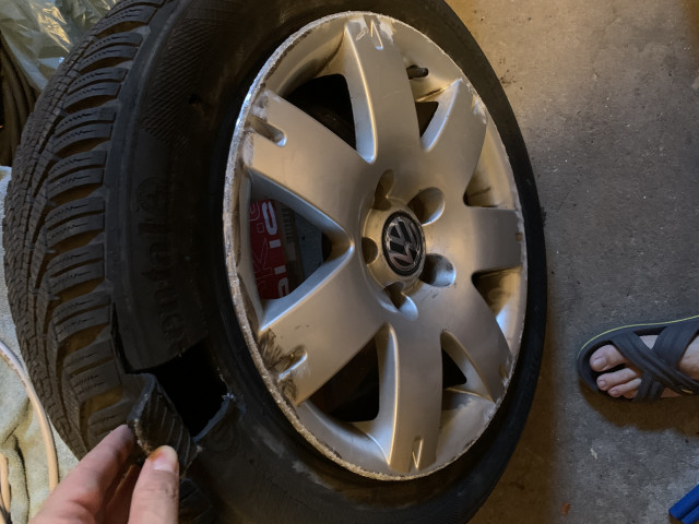

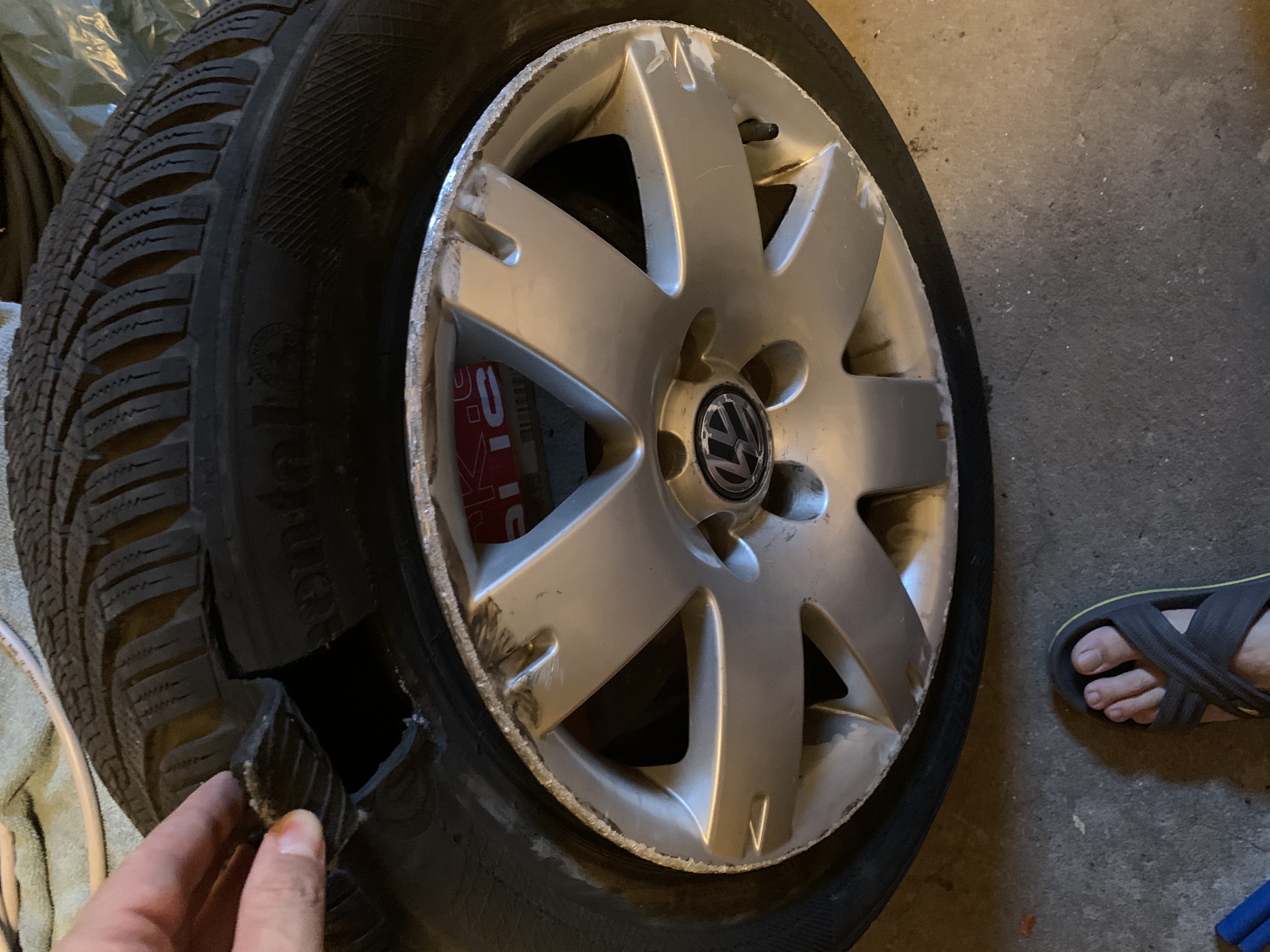

Каква е причината да гръмне гума по този начин?

Настъпал си странично нещо остро. Аз така съсипах един континентал на 3 месеца. Захапах странично от тези острите черни камъни.

Това което е оставило бяло под сцепеното и добре издраната джанта, може би бордюр

Погледни джантата точно под срязаното парче.
Който кара тази кола не признава бордюри и дупки... Самата джанта няма борд, всичко отива в гумата, която също няма предпазен борд.

Мнениеот Комшията » Пет 25 юни 2021 8:27
Smeagol написа:Погледни джантата точно под срязаното парче.
Доколкото знам по средата на немски аутобан все още няма бордюри,моя джанта никога няма да надере бордюр камък или пък нещо друго :biggrin .Това надиране се получи след като се получи това пукане на гумата,защото с 110-120км в час докато спре автомобила колко десетки метри трябва да измине?От там се получи,джантата просто имаше допир с асфалта и гумата беше почти излязла.

Това TS860 ли е, че аз сложих такива есента?
Възможно ли е да е имало нещо (предмет) на магистралата, който да си уцелил? Това скъсване изглежда много странно, твърде правилна форма.

Мнениеот stefan4o » Пет 25 юни 2021 10:29
Все едно с нож е рязано.

Това може да е резултат от лек удар, още преди да се излезе на магистралата, който е довел до леко разкъсване на вътрешната структура, а впоследствие по високата скорост си е свършила работата. Но съдейки по правилната форма, може и да фабричен дефект. Добре че е станало при 100-120, защото иначе при 190-200 би било трагедия. Аз бих рекламирал гумата в сервиза, който я е монтирал. Понякога след проверка от производителя, може и да бъде приета рекламацията. Освен това немците имат една добра търговска практика, за да не загубят клиента си, да му сменят гумата без никакви условности. При такава ситуация подобна рекламация се нарича - Kulanz!
