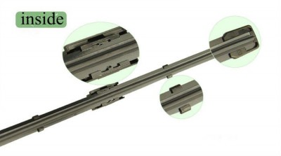

Чудя се, дали е за "направи си сам", защото е свързано със смяна на повредено перо на чистачки и възстановяване на добрата им работа.
Есента се прокъса малко перото на едната чистачка аеро туин (aero twin) и тогава имаше промоция в един от хипермаркетите, та си купих за 3 лв. подобна. Обаче, след като я сложих и пробвах, се оказа, че изпуска и не прилепва добре по средата и остава неизмита ивица.
Теглих си една, че не си купих от по-скъпите, но пък си помислих, че съм попаднал на дефектна бройка. Чистачката беше и малко по-голяма - 53 см (пасажерска), вместо 51 см, която не опира в края прибрана долу (Голф 3). После купих пак същия модел, но 51 см - и тя изпускаше малко след центъра.
Е, днес имах малко време и се заех да ги разглобя и сменя перото от едната на другата.
"Тапата" - капачето в края се маха, като се натиснат две пластмасови чопчета с тънка отвертка. После се издърпва перото и на негово място се вкарва другото перо.
Перото влиза между две метални пластини, които ги мъчих да изкривя и огъна малко, за да променя натиска, който оказват в центъра, но резултата - нулев. Пак си чистеха с пропуски.
Накрая измъкнах перото от старата чистачка, която си чистеше идеално преди да се прокъса, и й намъкнах едно от новите пера.
Резултата - безупречно чистене без пропуски, както си чистеше преди да се повреди
Стигнах до извода, че тези метални пластини вършат половината работа на чистачките, защото налагах на гладка повърхност перата (сложени на чистачките) и нямаше кривини и пропуски, а на стъклото не си вършеха работата.
Е, сега си имам още две нови пера за старата чистачка.

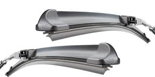

Още откакто масово навлязоха тези безшарнирни чистачки съм скептичен към тях просто, защото се опитват да преоткрият топлата вода. Нали целта на "обикновенната" чистачка е да си разпределя поравно натиска от рамото. Чудех се какви да си зема и явно с тези безшарнирни е на късмет цялата работа - някой казват че се късат бързо, други че не прилягат като хората и в крайна сметка си намерих Бош Еко на 7 лв бройката от практикер и си чистят перфектно

Ти си скептичен, аз пък съм възхитен. Особено зимата е най-върховния кеф. Със старите не можех да мина и 2 километра преди да се напълнят със сняг и да спрат да чистят. С безшарнирните е песен. С по-висока скорост също чистят по-добре.
Говоря за оригинални, тия от по 3 лева не ги коментирам
