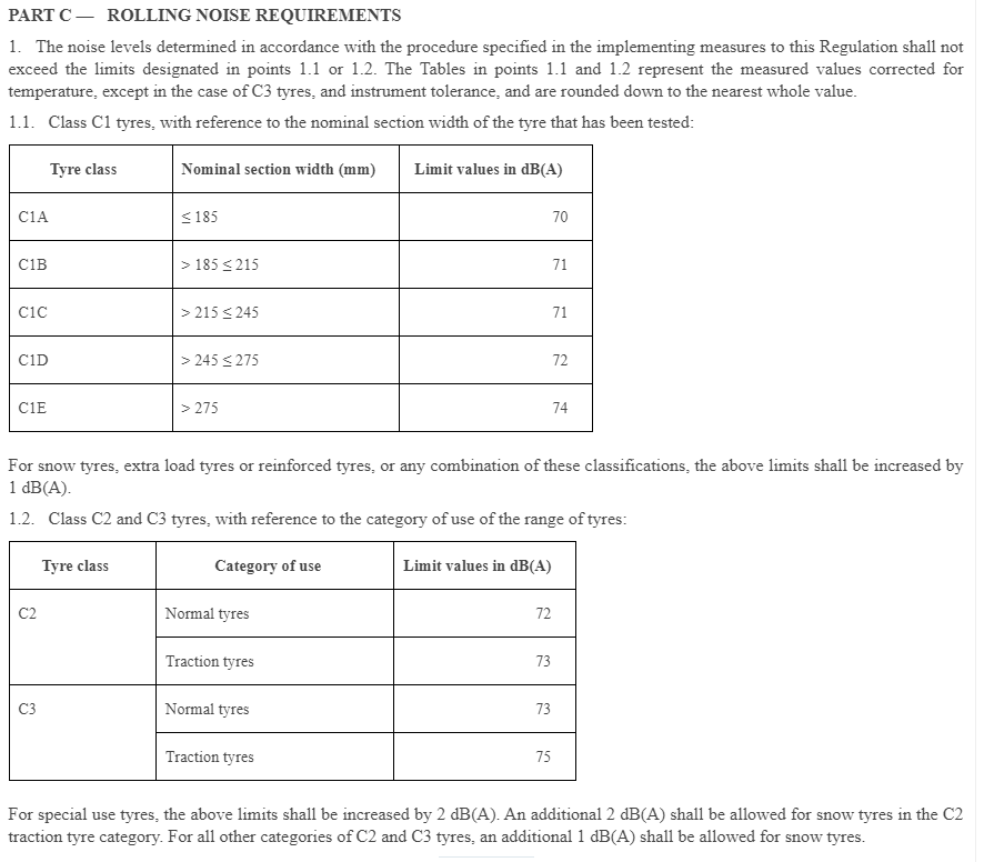

Проблема при шума е, че няма орган, който да се занимава само с това (измерване и издаване на одобрения). Т.е. производителите трябва да спазват изискванията на директивата (REGULATION (EC) No 661/2009), а именно:
Понеже се изисква да се вземат подходящи мерки и методики за измерване, няма определен критерии. Т.е. напълно е възможно по етикет гума с индекс 72dBa да е по-тиха от такава с 70dBa на пътя.
Точно затова етикетите не са много добър показател, защото примерно за зимни гуми, сцеплението се измерва лятото. Което не е напълно точен показател за това как ще се държат гуми зимата.
Единственото изискване за допуск за отклонение от максимална стойност 1dBa от това което пише в етикета по отношение на шум.

Директивата и стикерите с децибели, съществуват с цел контрол на шумовото замърсяване на околоната среда. Не са ориентир за комфорта вътре в колата. Шума вътре, много често няма нищо общо с класирането на гумите по децибелите на етикета. Прекалено много фактори има, акустиката на всеки модел автомобил/двигател е различна. Например в мой Голф 6, Conti premium contact 5 със стикер 71дб, беше много по-тиха от Фулда еко контрол със стикер 68дб.
