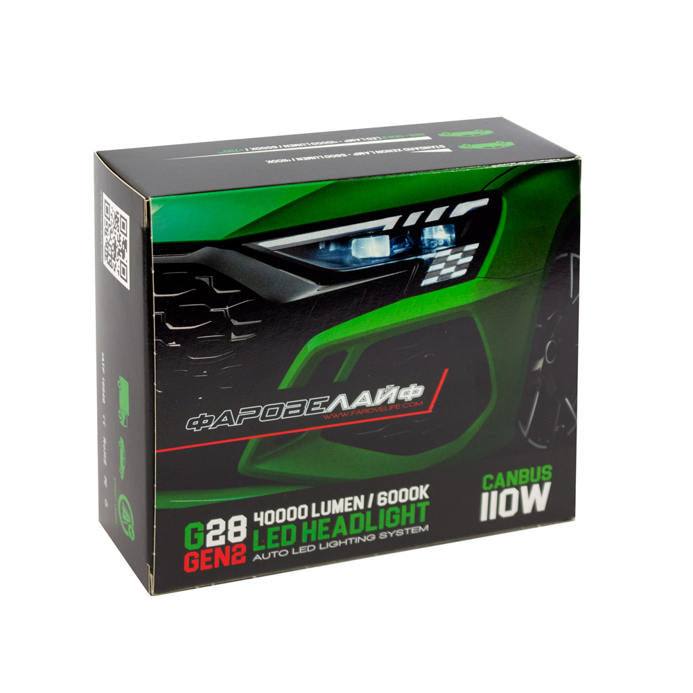

tdi fen написа:той и осрам си кара, ако имаш други дневни или модул при мен изкара 10години но първоначално бях с модул намалени после изцяло ги махнах от крушките като сложих допълнителни лед на бронята
Нямам карам си на къси светлини+габарит.
Като отключвам колата светват около минута това много съкращава живота до колкото знам.
Попаднах на 1 реклама във Фейсбука и доста доволни хора има от тази ЛЕД система.
Има ли някои от тук където я е ползвал.

Единственото неприятно е цената.

с такива съм точно година вече. Това е без аналог
плюс 700 процента :stumm

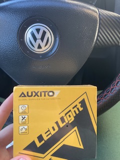

Здравейте,отново имам питане дойдоха ми едни крушки H7 като твърдяха, че работят на 99% от автомобилите. Е , уви при мен дават грешка Голф 5 е колата.
Въпроса ми е има ли начин да ги залъжа някак си? Нали вече продават всякакви залагалки и щуротии. :mhihi
Благодаря Ви!

Мнениеот tdi fen » Вто 19 дек 2023 15:40
да товарни съпротивления мисля че са такива https://aliexpress.ru/item/400078555393 ... 7818761514

tdi fen написа:да товарни съпротивления мисля че са такива https://aliexpress.ru/item/400078555393 ... 7818761514
Дали го има някъде из България, че не ми се чака пак месец :smile
При Голф 5 късите светлини излизат със фасунката не ми е ясно как ще стане. :screwy

Продават се специални преходници за голф 5.

Angel_ написа:Продават се специални преходници за голф 5.
Еха,супер благодаря и на тебе много да си жив и здрав :bowdown
Със това ще светнат викаш? :surprised

Трябва да се включи някой колега, който го е правил да каже. По принцип фаровете на 5ците светят супер дори и с обикновени крушки. Аз се отказах от тази манипулация, защото фаровете си светят прилично с едни обикновени халогенни крушки, които са +150% примерно. Просто пластмасата на фара трябва да се полира и естествено рефлекторите трябва да са ок, иначе каквото и да се сложи няма да има желания ефект.

Това е модела иначе.
Адаптер със Канбус трябва ама май няма такова нещо.
Kiofre
Мнения: 259
Регистриран на: Сря 29 май 2019 7:19
Re: LED крушки за фарове,някой пробвал ли ги е?
Мнениеот Kiofre » Сря 20 дек 2023 18:26
Канбъс адаптерът е обикновен резистор. Всеки, който има малко общо с електрониката може да ти го направи. Мери се тока на ЛЕДа, изчислява се и се добавя външен резистор. В ЛЕДа не е добавен, защото това е крушка без радиатор и е било невъзможно да разсее толкова топлина.
