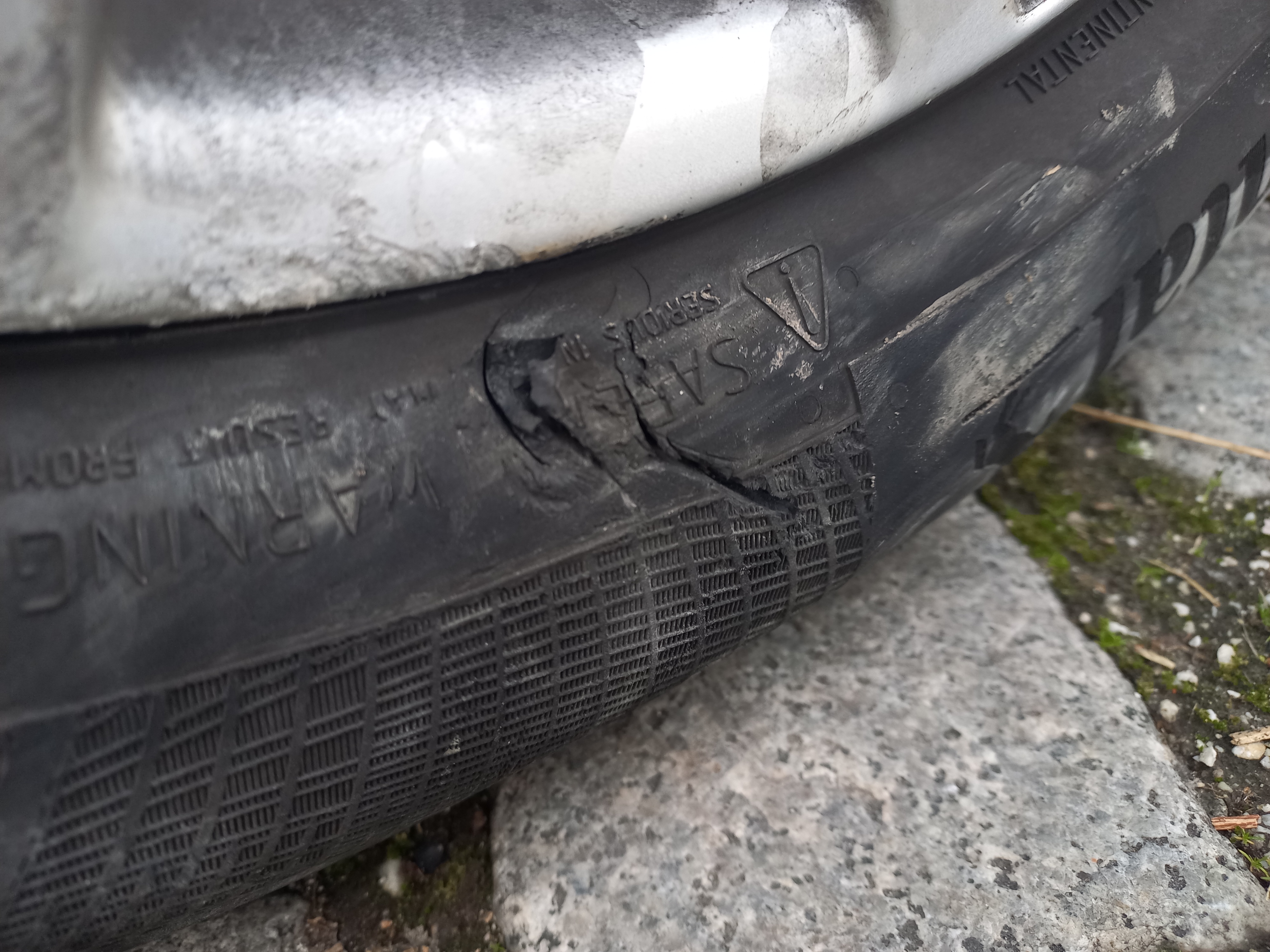

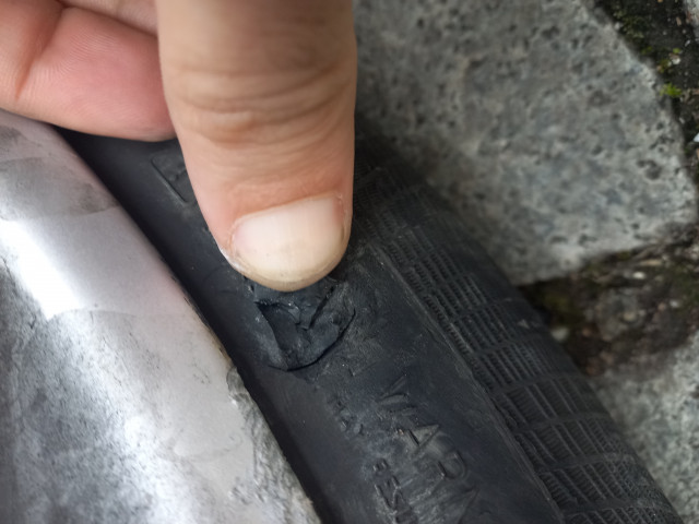

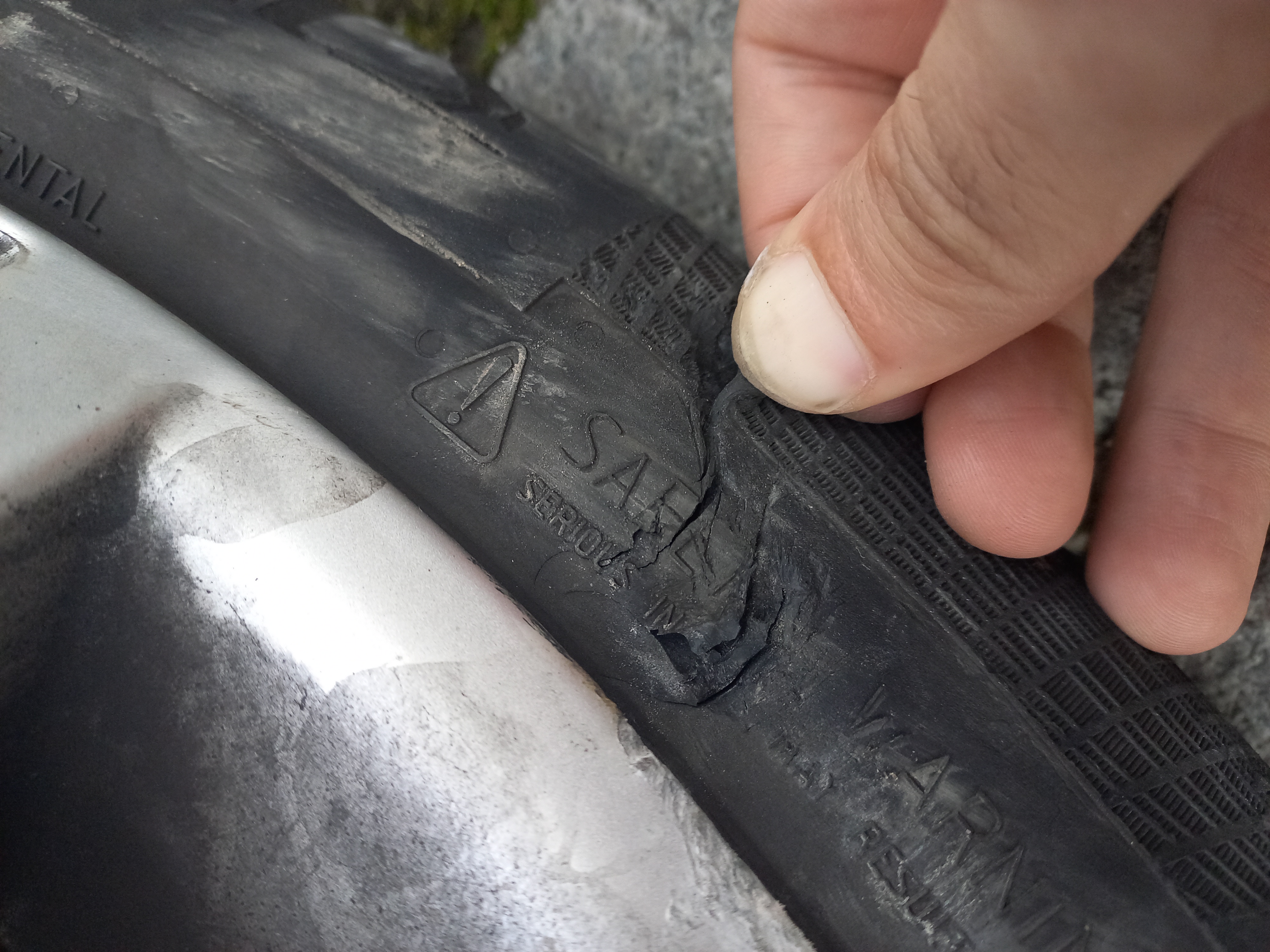

Предна Конти ТС860 след удар в дупка, може ли да се кара според вас :c010

Мнениеот Petrolhead » Чет 06 яну 2022 17:19
ухапаното отвън не е проблем, но от удара може да има скъсно навътре
Последна промяна от Petrolhead на Пет 07 яну 2022 15:18, променено общо 1 път.

Мнениеот muns61 » Чет 06 яну 2022 18:02
Само бъншно ли е повредена?
Напомпи я на 3.5 - 4 бара, задръж половин час и ако не се избузи, няма скъсано.
