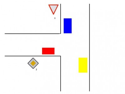

Re: Предимство при знак Б1 и Б2
Имам питане по следната картинка :
Вие сте жълтата кола и карате направо,не виждате по никакъв начин знак номер 2,съответно ако червената кола прави ляв завой,става сложна ситуация,защото човека има знак,че е с предимство без значение на къде ще продължи,а вие сте му десен и нямате никакъв знак,че не сте с предимство,като не виждате и неговия,понеже има ред причини да не се вижда.
Кръстовището е съвсем реално и съществуващо в представения му вид в София.
ktamen написа:Доколкото си спомням текста за единия знак беше "Спри, осигури предимство" понеже не се уточнява на кой да осигуриш предимство значи трябва да осигуриш предимство на всички.
И аз мисля че синия е с предимство.
Много си верен колега.Знак номер-36гласи- Спри осигури предимство!А другият е-Пресичане на път с предимство!като водачът не е длъжен да спре а да даде предимство само на автомобилите които се движат на пътя с предимство!
