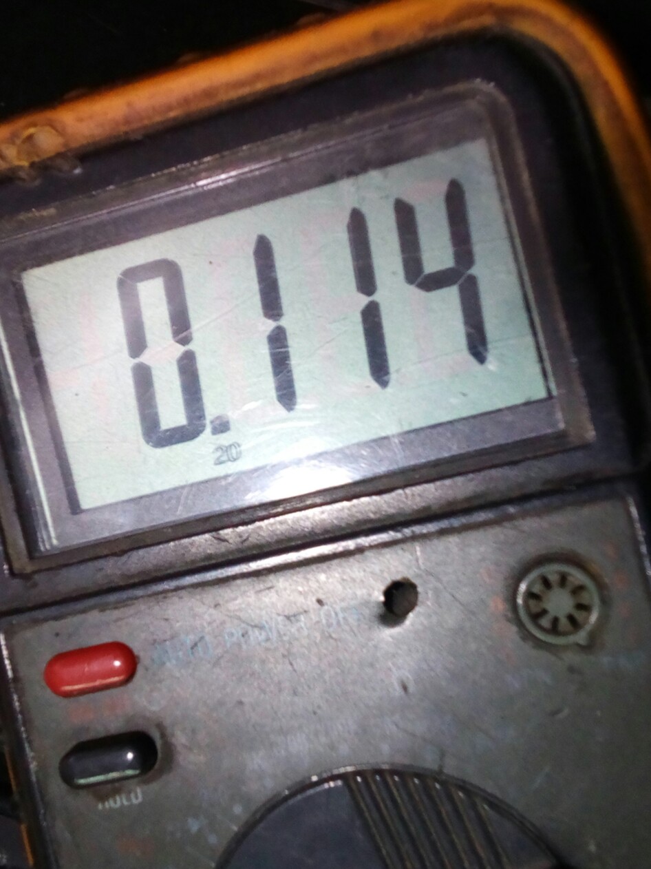

Re: Измерване на утечка - правилният начин (и някои заблуди)
Да споделя и аз какво констатирах след като за седмица ми падаше акумулатора на 11v. Почнах както е описано в началото и резултата е виден от снимката, проверих всички предпазители "О " резултат , после изведнъж утечката скочи на 0. 200 шах с пешка, тръгнах назад да видя какво съм пипнал и опа ключа газ /бенгал в положение бенц утечка . Друго което съм спретнал в миналото е копчето за ел.стъклата с постоянно светещи, един волт метър дигитален на които резнах кабелите и утечката падна на 0.060. Въпроса ми е да търся ли под вола теле или както казва Стойчков......мамата?
П.П. проба със същия уред на вектра Б отчита 0.025 твърдо без да премърдва за разлика на моя котор където варира 0.050 до 0.062
П.П. да споделя решението на проблема който се оказа в една моя недоизмислена екстра и по точно да се включват халогените при отключване само през нощта.
