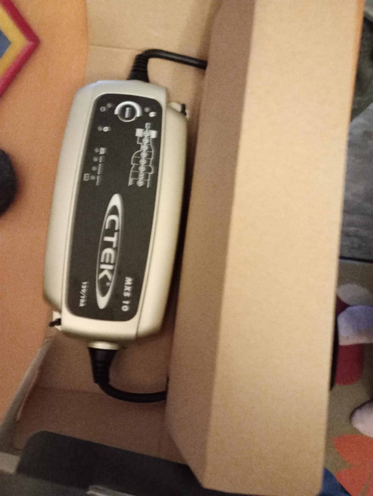

Това дойде днес от немския амазон. Случих го на поносима цена и го поръчах. Още не съм го разглеждал и тествал.

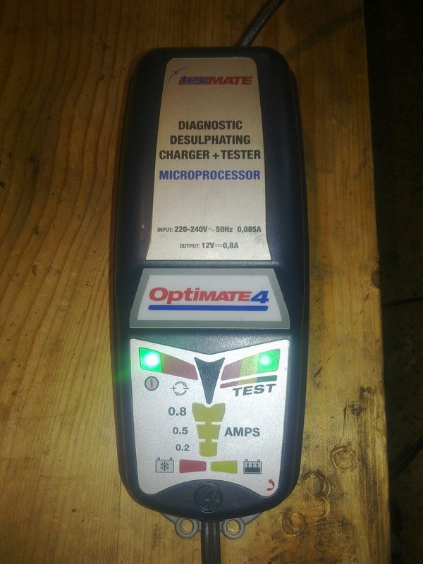

Сега новите им къде по-модерни и за съжаление, не съвсем евтини.
