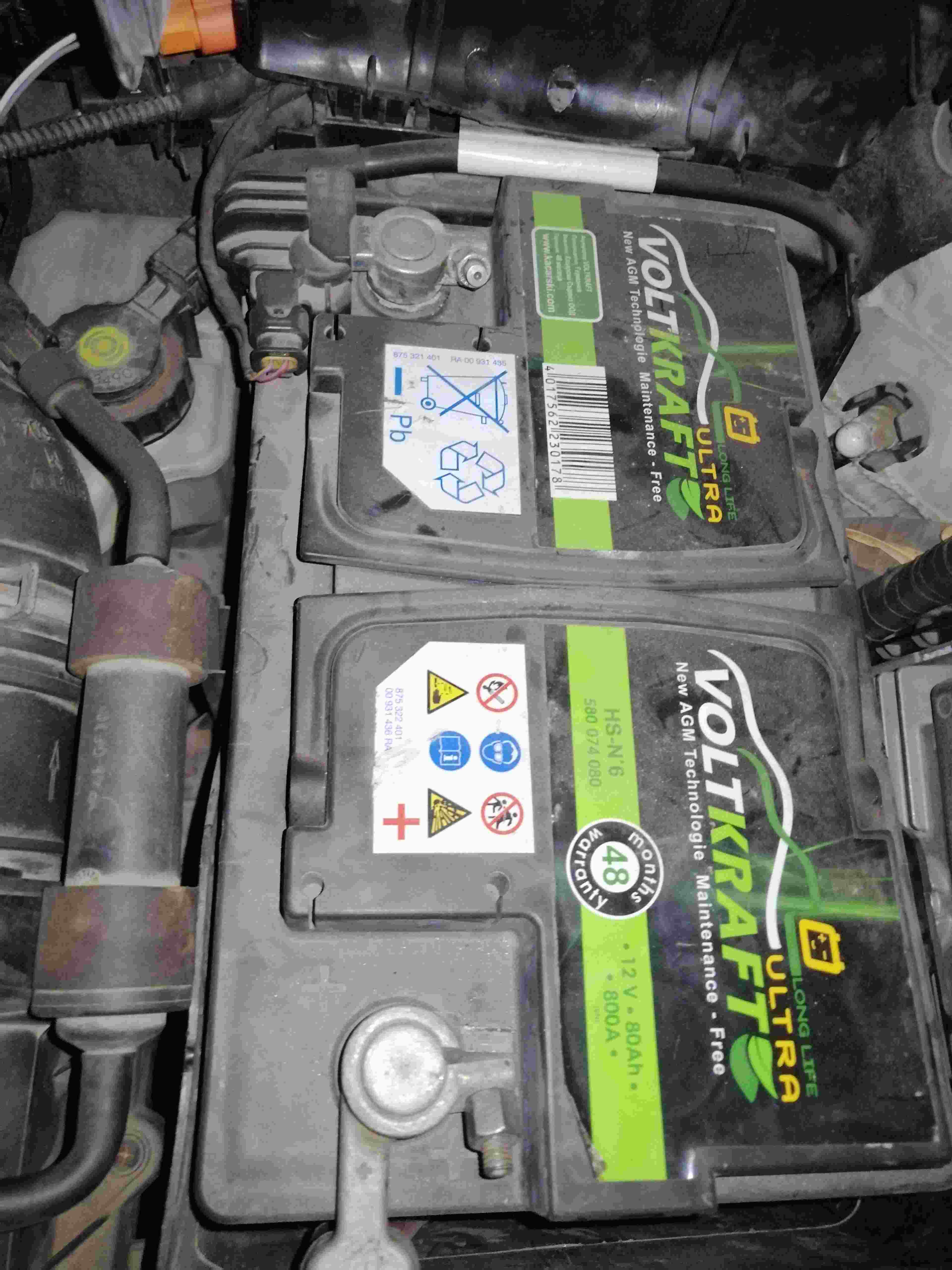

Изборът на AGM пред EFB може да се окаже много голяма глупост, ако мястото му е в двигателния отсек. AGM не обичат топлина и се монтират в купето или в багажника.
Re: Акумулатори - колко им е животеца?
Ето го в двигателният отсек, започва 9-та година вече. Не е свалян, не е зареждан никога. Фабрично колата е с AGM.

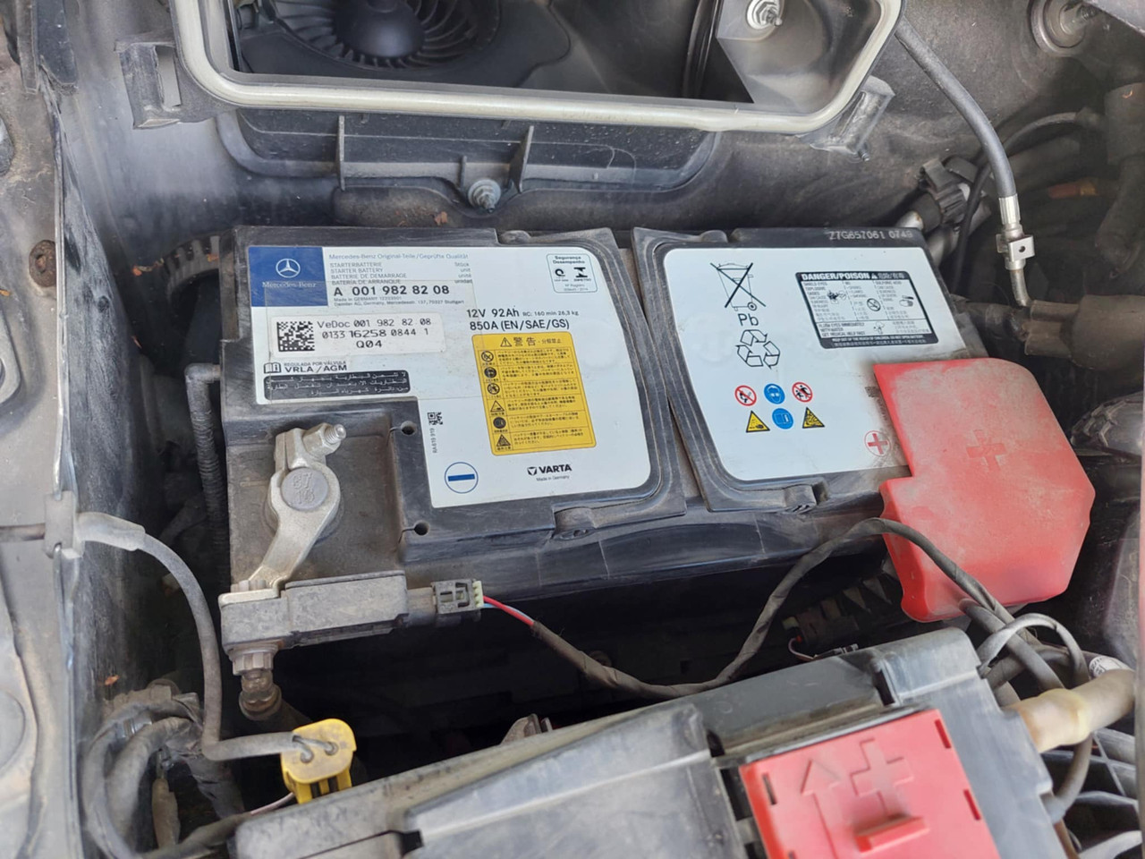

Понеже много го е мъчило топлото този AGM, затова е изкарал почти 9 години в двигателния отсек.
