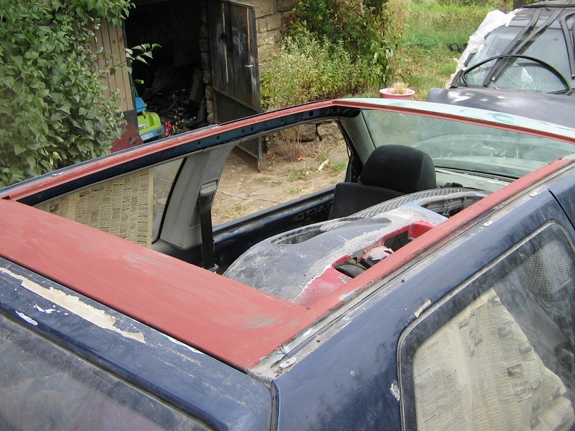

Някой има ли на представа от каква кола е това?
Най-вероятно от някой миниван.Ако някой знае нека пише :да:
icoico
Мнения: 3795
Re: Въпрос за стъклен покрив?
Мнениеот icoico » Пон 01 авг 2011 21:02
Голф-2 двуврат :idea:
Bai Sando
Мнения: 8116
Автомобил: Audi A 3
Двигател: 2000 TDI 2006г
Мнениеот Bai Sando » Пон 01 авг 2011 22:03
Това е очевадно :shock
Въпроса беше за стъкления му покрив от каква кола е сложен?

Изображение :roll: или
