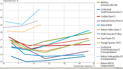

Зимните гуми са с точки, летните са с непрекъснати линии.
Който знае руски да чете https://www.zr.ru/content/articles/906607-tur-temperatur/?page=1
Накратко:
1 „Будем искать ответ на вопрос: действительно ли столь велико и так ли опасно увеличение тормозного пути при падении температуры воздуха и, соответственно, асфальта, как это утверждают шинные производители?“
Търсим отговор на въпроса: наистина ли е толкова голямо и опасно увеличението на спирачния път при падане на температурите, както твърдят производителите на гуми.
2 Что в итоге? При температуре асфальта от —10 до —4 ºС разница тормозного пути составляет 6–7% для «европеек» и 10% для более мягких «скандинавок». А при увеличении температуры асфальта до +13…+18 ºС разница возрастает почти вдвое — до 14 и 19% соответственно.
И какъв е резултата? При температура на асфалта от минус 10 до минус 4 градуса разликата в спирачния път е от 6 до 10% в полза на летните.
При +13 е 14% , при +18 19%.
Ето и тест на британски Winter tyres test 2017: best tyre brands reviewed and UK prices comparedhttp://www.autoexpress.co.uk/accessories-tyres/winter-driving-special/93097/winter-tyres-test-2017-best-tyre-brands-reviewed-and
It demonstrated that changing tyres for winter is the way to go, while the wet and dry tests show that swapping back for summer is also the best option.
Continental ContiSportContact 5
Wet braking 101.20%
Wet handling 102.40%
Wet circle 106.10%
Dry braking 120.20%
Dry handling 102.00%
Летните гуми (Continental ContiSportContact 5) на сухо спират с 20% по-добре от най-добре спиращите зимни (Continental WinterContact TS 860).

Явно не само за Дебица или Тигър е вярно, а и за Континентал.

Тия графики са някакви велики глупости. Има доста хора, които вярват, че земята е плоска (в днешно време) - и те могат да рисуват графики и да правят грандиозни заключения. Някой вносител на китайски гуми ще извади същите сравнения и открития и ще установи, че китайските са с 1% по-лоши, но струват 50% от цената на марковите. Няма да се учудя, ако при въпросното "изследване" не е направено дори 1 измерване, а всичко е фантазии в Excel. Рисуваш графики, говориш поучително и готово - всеки вярва като гледа "научен подход".

MMX написа:Тия графики са някакви велики глупости. Има доста хора, които вярват, че земята е плоска (в днешно време) - и те могат да рисуват графики и да правят грандиозни заключения. Някой вносител на китайски гуми ще извади същите сравнения и открития и ще установи, че китайските са с 1% по-лоши, но струват 50% от цената на марковите. Няма да се учудя, ако при въпросното "изследване" не е направено дори 1 измерване, а всичко е фантазии в Excel. Рисуваш графики, говориш поучително и готово - всеки вярва като гледа "научен подход".
Като не вярваш на графики те ти рали пилот.
У зимних шин скандинавского типа протектор имеет абсолютно иную конструкцию и сделан из очень мягких резиновых смесей. Такая резина и множество ламелей (мелких прорезей в протекторе) делают протектор очень эластичным. Поэтому реакции на повороты руля на таких шинах значительно хуже, а тормозной путь больше, чем на летних шинах. Ввиду этого на таких шинах следует забыть об агрессивной езде.
Зимните гуми северен тип имат друга конструкция и са от меки гумени смеси. Този състав в комбиниция с многото ламели правят грайфела силно еластичен. Поради което реакцията им след завъртане на волана е значително по-зле, а спирачният път по-голям, отколкото при летните гуми. Предвид на това на такива гуми забравете за агресивно управление.
Особенно водителям, которые в периоды оттепелей, отсутствия снега и льда на дороге думают, что они могут ездить так, как на летних шинах. Это большая ошибка!
Особено водачите, които при липса на сняг и лед на пътя си мислят, че могат да карат сякаш са с летни гуми. Това е голяма грешка!
MMX написа: Рисуваш графики, говориш поучително и готово - всеки вярва като гледа "научен подход".
Нищо не рисувам - рисуват „За рулем“ и „Autoexpress“

Това е супер, но ти колата само когато е сухо ли я караш? На мокро какво става, а при малко лед? Ясно е, че на лед всичко без шипове губи сцепление, но зимните гуми си връщат сцеплението много по-бързо!
А и северният тип зимни гуми е доста по-различен от тези използващи се извън русия и скандинавските страни...

Такъв е изразът, защо реши че съм допуснал, че графиките са твои? За рулем и Autoexpress какво са - журналисти. Освен това тук не си слагаме скандинавски гуми, така че няма нужда от подробности, които не ни засягат.
