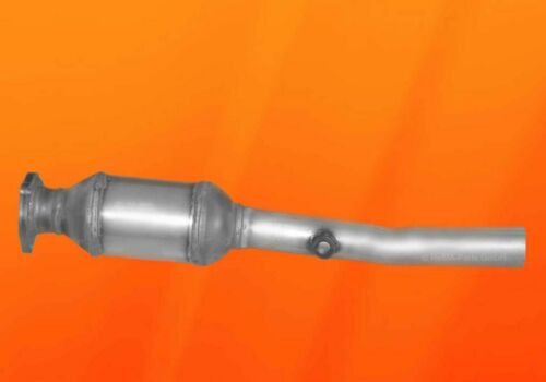

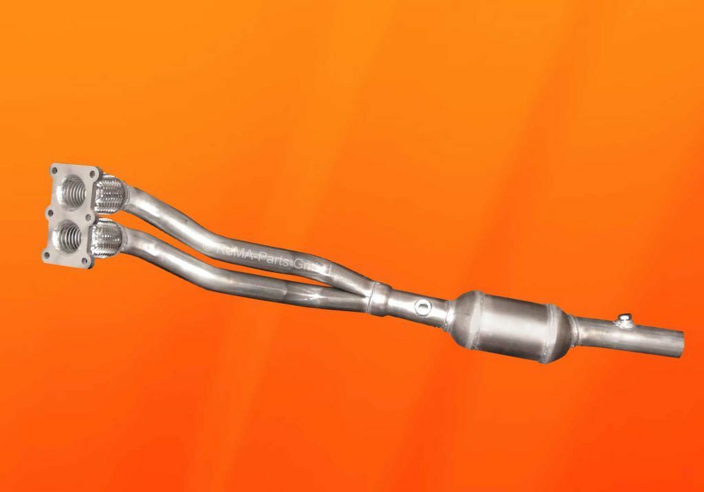

Ами освен очевадната разлика, май основното нещо при катализаторите няма как да се сравни от каталози на търговци. Ако пишат благородните метали какви са и колко, чудесно - ама йок.
Първия трябва да е баш универсален, втория трябва да е за твоята кола
