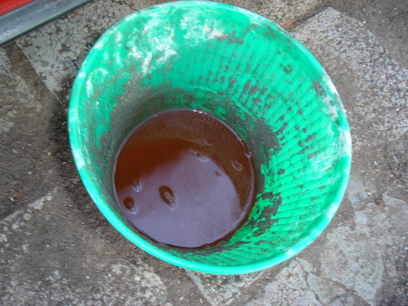

Тия дни ще го сменявам мислех да го източа и да го промия с вода обаче прочетох,че има добавки за чистене примерно на лики моли има някаква и е около 10 кинта,обаче се притеснявам след като го сложа това да не вземе да се разтече отвсякъде. или пък да дигне боклуци и да запуши нещо,ама от друга страна тия дето са я правили тая добавка трябва да са помислили за това. Някой ползвал ли е такива продукти,някакви отзвиви?Добавка за прочистване на двигатели.

Антифриза ми е кафяв
Тия дни ще го сменявам мислех да го източа и да го промия с вода обаче прочетох,че има добавки за чистене примерно на лики моли има някаква и е около 10 кинта,обаче се притеснявам след като го сложа това да не вземе да се разтече отвсякъде. или пък да дигне боклуци и да запуши нещо,ама от друга страна тия дето са я правили тая добавка трябва да са помислили за това. Някой ползвал ли е такива продукти,някакви отзвиви?- ChimeyJimmey

Взех си днеска антифриз и се бях отказал да промивам,но имам тука едно мегило и утре ще сутринта ще пробвам въпреки,че едва ли ще се изчисти,сложих ново казанче преди два месеца в момента е по-мръсно и от старото
Източих "антифриза". Промих казанчето което за два месеца е събрало много гадости не мога да си представя какво е в блока/главата
спря да тече кафяво след това мегило,малко се позачисти и накрая с морска сол половин час го дондурках има резултат,но пак си останаха доста гадости поне вече тече чиста вода. След това сипах едно мегило и чешмяна вода,загря и я източих.Утре сутринта бодвам един маркуч от чешмата да се промие колкото може,после антифриза и да видиме колко време ще с син.
