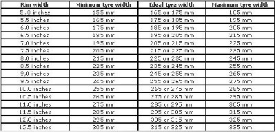

Това помага ли ти :

Dead man написа:Това помага ли ти :
BeckoTDI написа:Знам, че по табличка минималната гума е 235.:D
