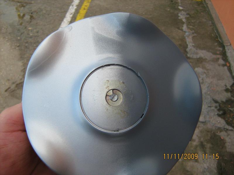

що не дойдеш до работа да видиш как са станали капачките на джантите ми и ако ти хареса да го пръснем,аз имам два сиви спрея при мен :wink:
даже може да ми го оставиш и да ти го направя,тук при мен имам всичко,че нали съм почнал да си правя джантите
