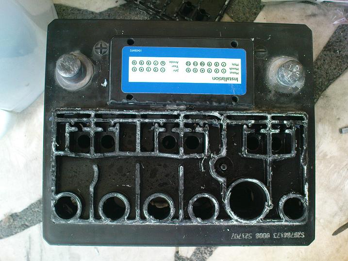

Отворих един акумулатор понеже се съмнявах че е намалял електролита. С какво да залепя капака, след като долея дестилирана вода? Силикон ще свърши ли работа?
Ето снимка:

Тоз акумулатор вече е за боклука :wink: :idea: ,не си прави експерименти с разни силикони и лепила дет ше се разядът ор киселината и ше си преебеш колата :idea:

Първо зареди акумулатора поне 12-14 часа. После залепи с някакво моментно лепило (Jip примерно) и се моли както казва Митко да не стане някой фал.

колега попринцип аз съм ЗА относно експерименти (дори и с акумолатори - преналиване на полюси ,промивка ...............) ,но в случая според мен си се престарал , моя съвет е - вземи си купи нов акумолатор (с гаранция) ,поне знаеш ,че в гаранционния перод си ОК ,ако все пак си я закъсал финансово ,и си решил „Това е МОЯ акумолатор" ,се убеди ,че ще е здраво и херметично запечатан ,НЕ ИЗПОЛЗВАЙ НАГРЕВАТЕЛНИ МЕТОДИ - пистолет за горещ въздух.............. От опит казвам ,жестоко гърмят.

Този акумулатор ми е подарък, така да се каже :mrgreen: Може и без него, но ако стане има къде да се ползва :wink:
Аз ще го залепя с нещо и ще пробвам как е. Въпроса е с какво? Силикона издържа ли на киселината?
Може и с моментно лепило, но тогава едва ли ще уплътни хубаво :roll:

Ще уплътни, спокойно. Действай.
Има и още едно добро лепило - хелмевект или хелмекс (по книжарниците се продава в едни сини тубички). Намазваш двете повърхности, изчакваш 3-4 мин да тръгне да засъхва и залепяш. Няма мърдане след 6 часа.

Колега, това лепило дето си го показал е за метал. На ABS ще държи малко по добре от сопол или плюнка. При акумулаторите не случайно лепила не се ползват, а се споячват кутията и капача чрез нагряване и натиск. И това се прави докато акумулатора е сух т.е. в него още не е наливан електролит.

Само не пробвай със секундни лепила, еле пък с това Jip, най-некачественото китайско лепило от ниския ценови клас.

Знам си аз ,че до там ще я докара ,прибегнеш ли до методи с нагряване -ОБЕЗАТЕЛНО С ОЧИЛА И ДЕБЕЛО (препоръчително предпазно работно) ОБЛЕКЛО. Киселината (както и огромна част от реактивните химични с-я) много бързо повреждат ретината .

Както казаха много други колеги, е рисковано да го лепиш със силикон! Защото когато го сложиш на колата, и караш колата от дупките тои се разклаща.. и кисилината, мислиш ли че няма да разяде силикона?! По-добре не го ползвай че ако ти избие кисилина от него по колата, нещата стават непоправими!

Необслужваемите - не се налива дестилирана вода ! Вътре електролита е гел и е различен от тоя на обикновените ! Купи си нов, тоя го издай на някой пункт за изкупуване на стари акумулатори.
