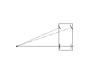

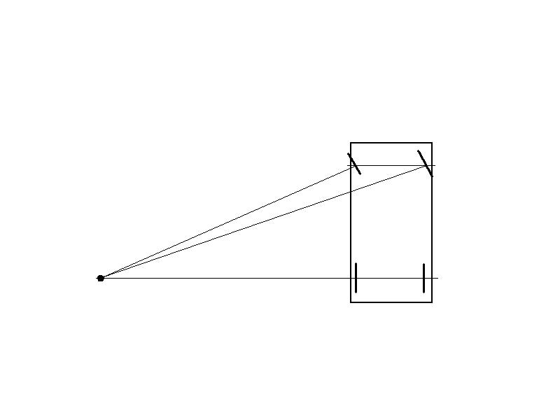

По-точно е да се каже, че при завой задните колела описват кръг с по-малък радиус от предните (без значение от посоката на движение). По тази причина и поради факта, че при движение назад точката на въртене на автомобила е по-близо до обекта (моментния център на завиване лежи на оста на задните колела) се препоръчва деликатните маневри да се извършват на заден ход.

Другаде е заблудата че при маневра на заден ход (при успоредно паркиране)е по-маневрена, защото незавиващите колела вече са заели позицията си и след това се прибират предните(завиващите). Докато при манерва напред няма как да се получи (задницата си остава на пътя).
