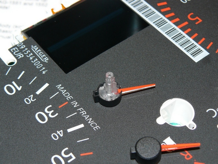

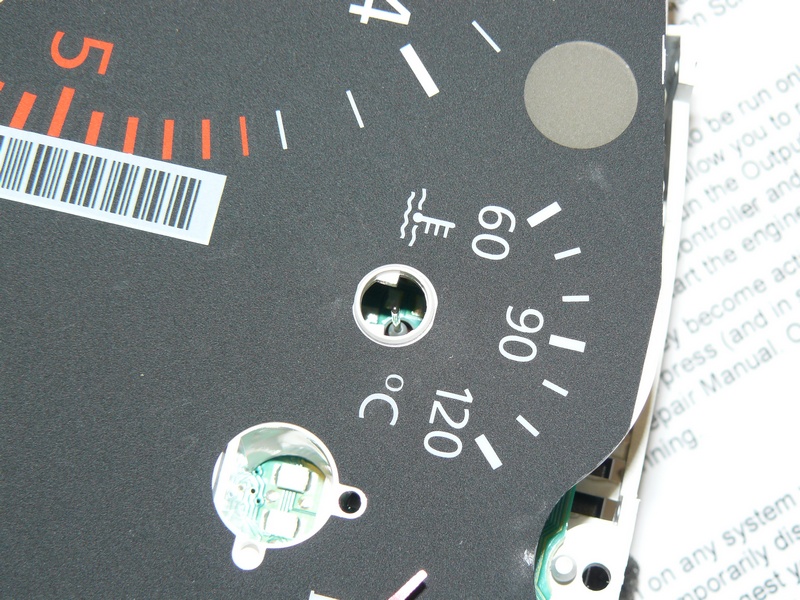

Вчера свалях таблото, гледах го отзад, но изглежда, че нито един от уредите не може да се свали. Дори не успях да измъкна стрелката, страх ме беше да не я счупя. За горивото и температурата има по една малка бобинка и нищо друго, стрелките сякаш влизат вътре.

Някой знае ли как да се извадят стрелките, че поне да видя дали не е поддало нещо механично в основата на стрелката, там където влиза в бобината. Какъв им е принципа на действие на тия стрелки - с котва и по бобината или има жичка вътре?
Не мога да разбера мехнично ли е отклониението или електронно. Изглежда сякаш, че датчика/или компа/ подава малко по-високо напрежение, но как да се измери не знам. И защо ще се увеличава по малко с всяко палене?

Ще ти бъда благодарен да поясниш къде да я търся тази слаба спойка... Таблото е много шибано, нищо не може да се извади. Единствено имаш достъп до гърба на платката.

Готово. Оправих я...засега.
С ВАГ КОМ пуснах тест на инструментите на таблото и когато всички стрелки трябваше да сочат в средата тази на температурата си беше с отклонението.
Успях да я сваля, доста силно се дърпа докато излезе. Стрелката е на много тъкна метална ос, но пак уточнявам - колата е Ауди А4, 2001. Искаше ми се да я залепя, като я слагах обратно, но реших, че ако се наложи да се вади пак само с чупене ще стане и се отказах. За сметка на това я натиснах малко по-навътре.
Сега единствено остава да разбера дали термостата ми работи само на малък кръг от гореописаните симптоми...?
