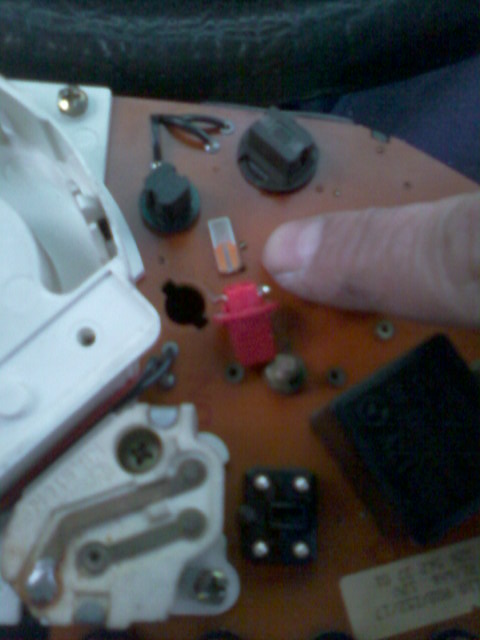

колеги проблема е,че от известно време по таблото остана да свети само пепелника и таблото с уредите нищо друго.прерових цялата кола два пъти,бушоните са здрави но не идва ток до др. лампички. :banghead:
всичко умря на веднъж,паркирам и си е Ok. след два часа пускам фаровете и :bishop

Има едно като бушонче отзад на километража, то ти е изгоряло. Червено е на цвят и отговаря за осветлението на всички копчета. Пепелника и таблото се захранват от друго място, затова работят.

Аз си преебах отзад на километража това което регулира силата на светлината(СЧУПИХ ГО),и след това същата работа,като при теб.Виж за бушончето което колегата m2595,казва по принцип това командва светлините :да:

докато седядях пред компа почна много да ме гризе любопитството да видя къде е този бушон mhihi
и току що в дъжда слезнах и го разфасовах на бързо.колегата "m2595 " беше прав. :bowdown
много благодаря на всички отзовали се по темата :обичам ви
колега "m2595 " задължен съм ти :drunk
ето го и малкия мръсник :beat_butt2

Радвам се, че съм бил полезен. 8) Сменяй малката гадинка и се кефи на колицата. Поздрави! :beer :drunk
П.П: Каква модификация е Мерджана?
П.П 2: Само да отбележа нещо-внимавай с жилото на километража. Не го напъвай, дърпай и всякакви такива работи-след това километража може да започне да не показва правилно. Просто приятелски съвет. :drunk
