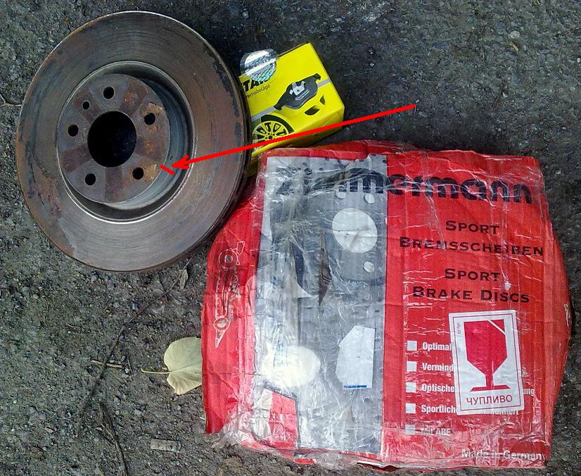

колеги искам да попитам: защо дисковете които имам аз за 280мм 5х100 циберман,но отпред кадето ляга джантата
все едно има фланец...имам предвид е по издължено с 5мм.
незнам защо е така??? ако някои знае да каже...

Така е решил производителя Ето ги моите

е какво те пак стават за голф 3 но все едно си с фланец нали???
да и моире така са нарязани отдоло,ама от другата старна ...пак има дупки що така незнам :Mr Green Fun

Предполагам, че от завода правят едни дискове 280мм и им слагат различни фланци, за различните коли. :idea:

аз затова не ги сложих защото не ми трябват все едно съм с фланец...да ми опират но някои ако иска да слага фланец си е оферта маи!!!..затова сам ги пуснал за продажба...

Батко какви фланци те гонят, това си е направено със стоковите размери, просто не е отлят диска на веднъж.

Прав си бате прав си........колегата маи го гонят фланци!Нали като ги сложиш колата спира добре?ако е така слагай и хи4 да не ти пука,ако имаш пари и си ларж купи си без фланци mhihi

Колега тия дискове сигурен ли си, че са за голф 3 примерно? Защото като гледам снимката, са с по голямо ЕТ дисковете и има вероятност да не може да сложиш апарата. От 1 снимка толкова :beer

Никакви фланци не са, просто производителя произвежда по няколко вида от съответната големина дискове и явно матрицата е такава.
Примерно 280мм. диск има и за Голф и за Пасат, но са с различно ЕТ, което се изразява от това, което си мислите че е фланец!
Ако не съм прав, някой да ме поправи. mhihi
То е като при джантите, железните на Голф-а са ЕТ43, пък на Пасат-а са ЕТ38, примерно.

На мен ми се струва че тези дискове са задни.

280мм? за голф?
май наистина е петъчен спам тая тема.дълбочината на тия дискове различава ли се с твоята .за среадата става въпрос която влиза на главината.ако е по голяма дълбочината то диска ще влезе по навътре и ше имаш проблем.ако имат разлика просто тези дискове не са за твоята кола.а ако дълбочината е еднаква а просто фланеца на диска къде са дупките е по дебел тогава вече незнам защо от цимерман са решили да го направят така.

ето още 3 снимки:маи верно като се замисля е по дълбоко и ще има проблем..ама ще пробвам на една кола да видя..и ще снимам.ина4е дупки и размери е едно кам едно..мернах го с диск свален от голф 3 гти....
някои несе ли сеща от каква друга кола може да е?
