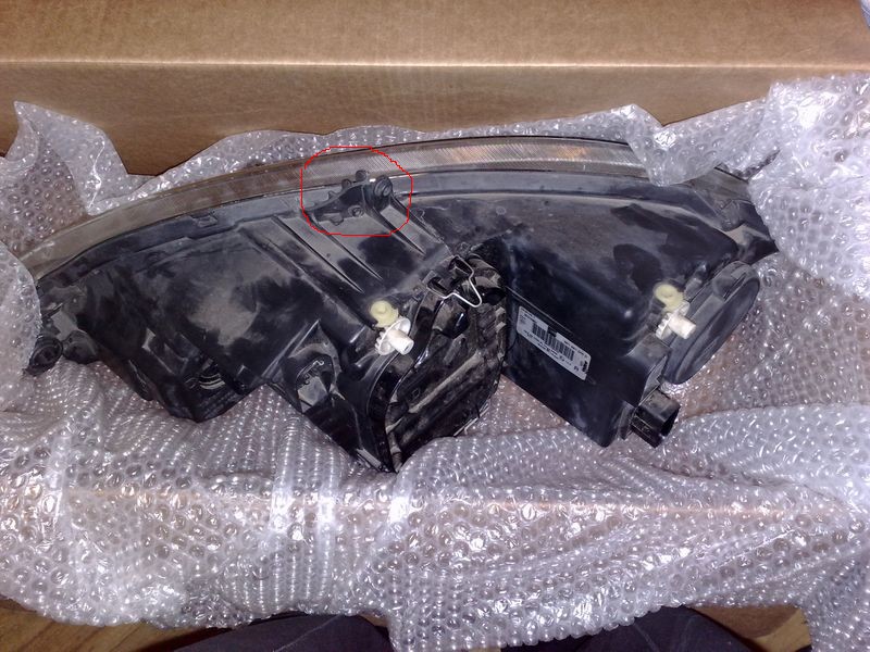

Колеги, къде в Бургас има хубав стенд за регулировка на фарове? Става дума за Сеат Леон 2008. Ще пътувам за празниците до Австрия, а фаровете са забити в земята. Ако дам копчето в положение 1, то светят направо на педя пред колата.
Врътките ги видях, мога сам да вдигна късите, но искам да га бъдат направени професионално, да не заслепявам колегите на пътя, а и да виждам също добре.
ПП. Това не е моят фар, а същият модел като моят за Сеат Леон 2008. Взех снимката от Интернет

В Хеед стенда е като всички останали, важно е този който го управлява, а те са добри или поне преди 5 години бяха, от тогава не съм ходил. В бояджийския сервиз на "Хенри Форд" също са добри, където ходих преди 1 година. А за колегата пуснал темата - електрическия реглаж на фаровете трябва да е на 0 и тогава да се регулират от винтовете на самите фарове.

Колега, dancing_niki, като дам на О регулатора, фаровете светят точно пред бронята. Това стана след като сменях крушките с найт брекер. Възможно е нещо да не съм направил както трябва. То и затова ще търся стенд за регулировка. Зима идва, а фаровете са нещо много важно, поне за мене.

Принципа на работа на реглажа е като сменяваш "потенциометъра" на 1,2 и 3 фаровете да падат. Идеята е като се натовари автомобила да си смъкнеш леко фаровете, за да не заслепяваш насрещните, а и ти да можеш да виждаш като хората. При теб ако с увеличаване на номера се вдигат фаровете значи се е случило нещо нередно било то в ключа или някъде другаде. Крушките... там да сгрешиш в слагането е сведено до минимум, но не е невъзможно. Прегледай си пак монтажа на крушките и после на майстор, а най-добре ги смени със Silverstar, защото NightBreaker-a гори много по-бързо.

Колега това което си оградил на снимката не е за регулиране винта. Винтовете са 2бр и в случая са тези белите неща на фара
Също - с късите си вървят и дългите, болтовете са 2 не заради къси/дълги, а за регулиране в 2 направления на целия фар
