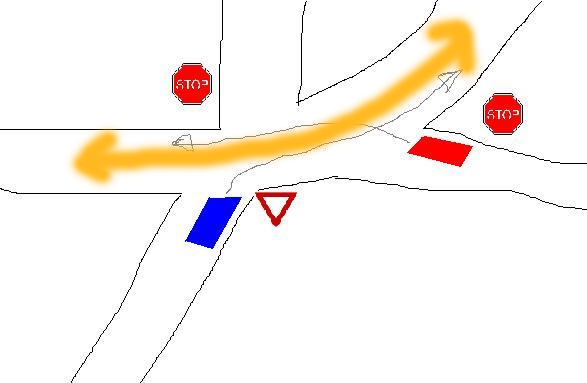

Кой е с предимство?
Синият автомобил

Червеният автомобил

Здравейте искам да попитам според вас, кой е с предимство и защо? Ще ни помогнете за много голям спор.. Благодаря!

синият, освен ако червеният не е черен джиб

и аз така мисля, а къде е това безумно кръстовще? Така поставени знаците нямат особен смисъл (грешка, сега виждам, явно завиващия път е пътя с предимство)
п.п. понеже питаш защо - по същество двата знака са еднакви, трябва да пропуснеш движещите се по пътя с предимство. Но знак Б2 изисква задължително спиране, докато Б1 не го изисква.

Аз си мисля, че синия е с предимство.

Това е само ако става въпрос за 1 кръстовище.
Аз пък смятам, че червения автомобил е с предимство защото и двата знака са свързани спрямо автомобилите по главния път. Демек ти си без предимство спрямо колите по главния път. След това тези които са без предимство се разбират кой е с предимсто на принципа на дясностоящия.

моето мнение е че не е организирано движение правлно.и двата знака казват че трябва да осигуриш безпроблемно преминаване по пътя с предимство,а къде е той?

Червеният автомобил е с предимство според мен, защото е дясностоящ в случая. А ето и едно такова кръстовище:

vinixxx написа:моето мнение е че не е организирано движение правлно.и двата знака казват че трябва да осигуриш безпроблемно преминаване по пътя с предимство,а къде е той?
и аз се зачудих първоначално, но явно е този

maxpayne написа:знак Б2 изисква задължително спиране, докато Б1 не го изисква.

Мисля, че не са го видяли този участък като едно кръстовище, а като три Т-образни и затова са ги сложили така знаците.

спрямо двамата водачи на пътя без предимсво важи правилото за дясностоящия
(2) Когато на кръстовище е указано, че пътят с предимство променя направлението си, водачите, които се намират на този път, се ръководят помежду си от правилата на Чл.48. От същите правила се ръководят помежду си и водачите на превозните средства, които не се намират на пътя с предимство.
Чл. 48 На кръстовище на равнозначни пътища водачът на пътно превозно средство е длъжен да пропусне пътните превозни средства, които се намират или приближават от дясната му страна, а водачът на нерелсово пътно превозно средство е длъжен да пропусне релсовите пътни превозни средства, независимо от местоположението и посоката им на движение.

Доколкото си спомням текста за единия знак беше "Спри, осигури предимство" понеже не се уточнява на кой да осигуриш предимство значи трябва да осигуриш предимство на всички.
И аз мисля че синия е с предимство.
