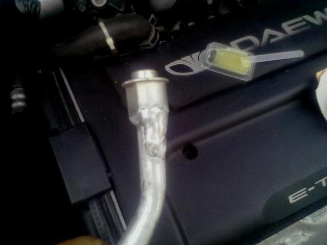

Колеги проблема е следния. На тръбата на високото налягане, която излиза от компресора на климатика има малка дупчица, тоест спукана е. Преди 2 години точно там я заваряхме на аргонов апарат и изкара до днес. Понеже е трудно да се свали (тогава човека я завари на място) мисля си дали ако я обезмасля добре и я зазидам с Поксипол, течен метал или нещо друго ще държи налягането на фреона. Хич не ми се сваля, че единия й край влиза в купето и е хваната някъде навътре на изпарителя/радиаторчето. Благодаря на отзовалите се.

Ходих при едни пичове, погледнаха я и казаха че за 120 лева със заваряне, проверка, вакум и пълнене на фреон ще стане, но не ми се дават сега тия пари. Другия вариант е да отида някъде да я заварят за 20 лева, да си я сглобя сам и за 40-50 лева само да ми заредят газ. Та ако някой знае къде в София може да ми я заварят без да се сваля тръбата, да ме насочи, ще съм благодарен. Един приятел ми каза, че с лепило SUN-FIX ставало бетон, с него са лепили радиаторите на хладилниците, но там не знам дали има 15-20 атмосфери, как мислите?

Това за атмосферите незнам как е,но отиди в някой сервиз за климатици (битови, а не за автомобили) и попитай дали могат да ти заварят тази тръбичка без да се сваля демек на място :) предполагам, че за 20-тина лв ще я заварят без проблем и после за 40-50 да си го напълниш, стига да попаднеш на някой сервиз където си вършат работата като хората... :)

Режи и снадка и нова тръба- /парче от компресора до снадката от подходящ донор/. Иначе лсед 1-2г си пак в изходна позиция и безкраен празник.
Др вариант е но ще пречи щутцера към компресора е парче подбрана по диаметър тръба набита в/у проблемия участък , ако е прав и заварки от 2 те страни на парчето. Но варин=ант 1 е по-лесен

Всъщност в първия пост съм сбъркал, това е тръбата на ниското налягане. Ето и как изглежда:
Кофти е, че е спукано точно до заварката от преди и няма да стане по начина който каза колегата в горния пост.

а не е ли по-добре 2 употреба? тя както е почнала да се цепи догодина пак...

И това си мислех, но тя се пука, както е видно от снимката точно до заварката. Та сега си мисля да я заваря и преди да я сложа да я омажа с течен метал около заварката и по-нагоре по тръбата, с цел да я заздравя/подсиля , защото самите вибрации карат тръбата да се пука на тънкото място до заварката. Днес ще ходя при един заварчик, после ще пиша какво се е получило. За втора употреба варианта-не го харесвам, тя може след 2 месеца да е в положението на моята тръба, а новата е цифра. Най много ме плаши обаче труда по смяната, че е навряна чак в купето и филма е като индийските-дълъг и тегав с много мъка и псувни. Пък тръбата иначе я гледах и отвътре с фенерче, стените са гладки и без шупли или наченки на корозия, според мен с добра заварка има доста хляб в нея. Благодаря на отзивите ви.

Възможно е да се закалява тръбата при заварката и затова да се къса после.След заварка я остави да изстина сам за дълго време или я нагрей почти до червено без да се топи припоя и я остави да се охлади на възхух , без духане, поливане с вода .

Това е така, но тръбата е само 10-12 см и после е маркуч, който няма да издържи на толкова време топлина, за да изстине сама. Ще видим, сега е при майстора и после ще пиша.

Тръбата вече е заварена, сега остава да заредя фреон, масло и индикатор. В тоя ред на мисли, някой знае ли къде най-евтино ще ми тестват и заредят климатика?
Ето и заварената тръба, за всеки случай я намазах с епоксидна смола:

Колата е готова, климатика вади 4 градуса на духалките и съм много доволен, Заварката ми струва 20 кинта и още 60 за пълненето. Не се седи в колата!!! Жалко, че се налага да я продам.
