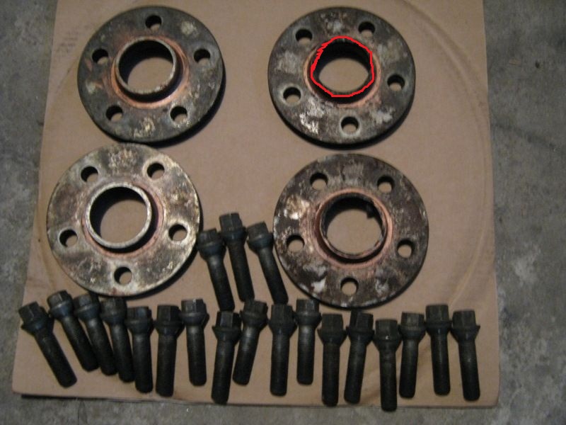

Колеги харесал съм едни фланци обаче нямат втулка ... проблем ли е да се карат без втулка ... 10мм са, дали заводския болт ще може да ги хване заедно с джантата или да търся по-дълги и къде да ги търся..

Значи, за да ме разберете правилно... говоря за дистанционен фланец ... отбелязал съм на снимката какво липсва от фланеца... наричам го втулка ...дали е така незнам..

Аз мисля Йоански,че пита за централния отвор на джантата където ляга върху фланеца!

Ясно.
При това положение е препоръчително фланците да имат монтажен ръб наподобяващ главината и със същия отвор - 57,1мм. :да:
Смисъла е, че при странично натоварване без този ръб има опасност от скъсване на болтове :!:
Зная, че по-малките фланци - под 15мм. се правят в повечето случаи без такъв ръб, но аз лично не съм им фен.

Точно този ръб го няма... фланците са 10мм. Да разбирам че може да се кара без този ръб, но има доза опасност? А на другия въпрос имаш ли отговор? болтовете....?

Аз бях взел такива фланци,които нямаха борд на който да легне джантата.
Със скорост до 80км\ч добре но от там нагоре започва яко тресене.
Повечето казваха, че тресе от липсата на този борд.
При всички положения ще ти трябват по дълги болтове.
Препоръчително е джантата да легне на борд да не я държат само болтовете,защото при по сериозно дупка\които в България ги има в изобилие\картинката ще е страшна.

Gogov написа:Със скорост до 80км\ч добре но от там нагоре започва яко тресене.
Точно така.
След кратка справка се оказва, че има вибрации при фланци без такъв централен ръб.
Принципно т.нар. универсални фланци, които са с голям ц.отвор и са за много размери са в пъти по-евтини от тези, които са за конкретен производител.
В еВау 4бр. 10мм. фланеца излизат около 50лв. с доставката до БГ, а 2бр. 10мм. фланеца, разпробити за ФВ с центриращ ръб излизат около 150лв... mhihi
Успех в намирането.

Единствения вариант при които фланеца няма ръб и съответно няма проблем с биенето,е когато фланеца е от текстолит.На джетата съм карал такива и нямаше абсолютно никакъв пробле.Ужасно са леки и не се усещат на колата,но проблема е в намирането на такъв материал вече.

На голфа ми карах без втулка , 9ки ЕТ15 прави си сметката кво е натоварването , нито ми е било , ното тресло нито нищо , а как съм го натоварвал в завой само аз си знам :да:
Един приятел кара 17мм фалнци вече 2години без фтулки и няма никакви проблеми :да:

Болтовете ще ти дойдат къси обаче

Купуваш си 40 или 45мм болтове. Фланците изработени за ФВ които носят някаква марка и са от дуралуминии са винаги с централен ръб. Карам с 2х16мм оптред и 2х17мм отзад. Тези по 17мм са 90лв за 2бр от един варненски магазин, колега от форума се свърза с мен и ми ги прати когато търсих, но цените са такива във всички тюнинг магазини. До 13мм бяха 50лв 2бр :да:
