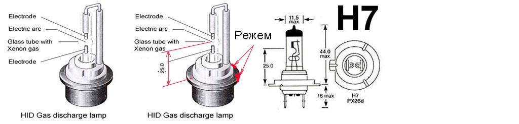

3. Някъде продават ли се преходници от H7 към D2S/R. Защото аз ползвам точно този вид замяна. Фокусното разстояние е идентично, но съосността може да се направи само при свален фар с луфтомери и е малко дразнещо.
имам и предложение понеже са доста съфорумците , които не са с китайски ксенон системи и в повечето случаи са намерили системи от нови автомобили а там ксеноните са няколко вида , които са коренно различни от старите стандарти крушки. Нека всеки от нас сподели какво точно е сътворил и какво му е коствало. Кой стандарт е приспособен към друг и какви са Ви наблюденията.
За да дам личен пример почвам аз, понеже този проект е отдавна в действие, вече може би 2 години... Следва внедряване на лупи от ауди А5 в стандартните коспуси и използването на кристалните стъкла от Депо-то , което пак е купено от съфорумец :beer
При замяна на един стандарт с друг най-важно е фокусното разстояние на ксеноновата крушка да съвпада с това на старата крушка. Личните ми наблюдения са на H7 :arrow: D2S/R. Единствената манипулация е да се се изпили малко от фасунката на крушката. Захвата й към гнездото в рефлектора става със стандартните телчета. И се ползват фасунки от кръглия тип защото поне при мен квадратните не влизаха
