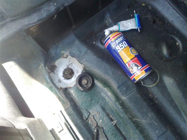

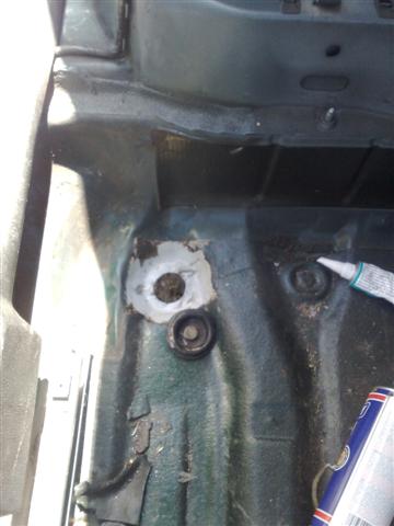

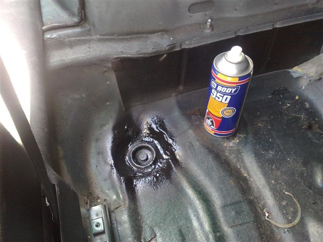

Оправих работата,оказа се обаче не излята вода ами някъде съм изхлопал колата отдолу и съм уцелил точно една от гумените тапи които са на дъното на купето и кечето което е под мокета беше с 5 кила вода
.Изкормих всички седалки,изчуках дупката на тапата до оформянето и измих с коресилин отдолу и отвътре,силикон яко около тапата отвътре и отвън и накрая напръсках с антикорозионен спрей дето е като смола(не му знам името) обилно пак на двете места и се надявам да няма ядове!Благодаря ви за съветите относно миенето на мокета,аз използвах мека четка,направих си разтвор от течен самун и омекотител Ленор за аромат,изтрих основно целия мокет,така и така махнах всички седалки(и тях прекарах с разтвора)после дърпах с прахосмукачката колкото може да смукне от влагата,трих със сухи пешкири ,надигнах мокета подложих някое и друго трупче да може да се обдуха ,запалих колата,парното на 6,джамовете по 1 см отворени и така час и половина хем на слънце и всичко е почти сухо сега ,утре ще повторя сушенето и мисля до вечерта да съм сглобил!!!Благодаря ви пак!
