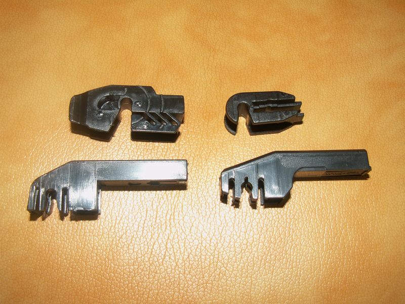

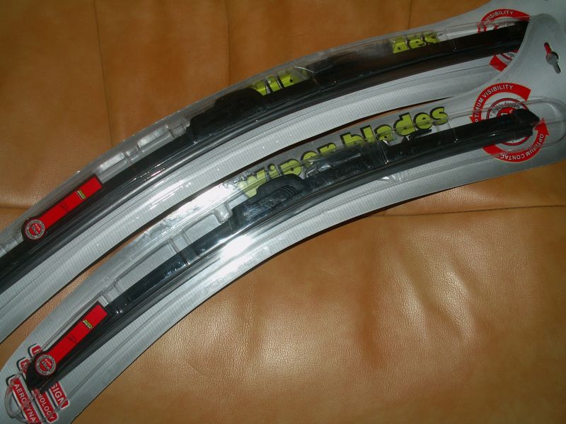

взех си ги онзи ден от метро. дайте малко акъл как се монтират тези адаптери?! не мога да разбера как да ги прикрепя към самата чистачка? колата е санта фе 01г.

Стискаш от двете страни капачето се вдига на панта, през самото капаче прекарваш рамото, нататък трябва да ти стане ясно като отвориш самото капаче. Всичкото това при положение че на санта фе-то не е някоя изчепена система за закачване на чистачките.

И друго ако рамената на чистачките ти са завити на зад ти трябват от първата ти снимка горните два адаптера вече ще видиш кой пасва,при мен беше най горния в дясно на същата снимка.И още нещо ако рамената преди края си правят една S образна чупка да знаеш че този модел чистачки доста зор се слагат,ама поне няма кой да ти ги открадне цели поне.Иначе самите чистачки са супер вече година и нещо чистят перфектно :D

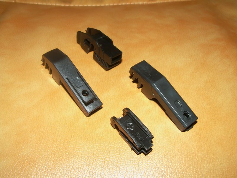

не мога да разбера как да прикрепя адаптерите към тези чистачки, когато вдигна капачето вече вътре си има някакъв пластмасов механизъм и няма начин към него да се прикрепи какъвто и да е адаптер (т.е. под капачето не е празно). какво точно трябва да бъде като вдигна това капаче?

Утре ако не забравя ще ти снимам мойте да видиш как точно се сглобяват.

overthetop написа:не мога да разбера как да прикрепя адаптерите към тези чистачки, когато вдигна капачето вече вътре си има някакъв пластмасов механизъм и няма начин към него да се прикрепи какъвто и да е адаптер (т.е. под капачето не е празно). какво точно трябва да бъде като вдигна това капаче?
ако това което е сложено под капачето не пасва на твоите рамена се маха и се поставя някое от другите

Първо трябва да премахнеш частта, която е закрепена за самата чистачка ( тази, която е отделно от адаптерите).Аз наскоро се учих на комплект и след като ги изпочупих "открих" топлата вода с тази централна закрепена част, кяото трябва да се махне и на нейно място да набуташ адаптера, който ти е нужен...
