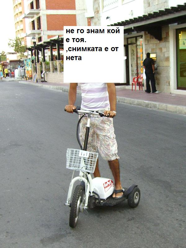

Аз си карам едно,на който му е скъпо да зарежда с 5ст.и да изминава 20км
С 250W мотор,с 2 акумолатора 12v/14ah=24v... Движи се с 20-25км в час,няма регистрация данаци...
Не слагам каска,ходя пия бири... карам си...По тротоари,срещи знаци...и се придвижвам много бързо.
Единственото което го мори е байрите!Моето е 2003 модел има същото с 390w мото с 3 акумолатора = 36v
Новите модели са с 800 и 1000w на 36 и някой на 48v.Тези 1000w са на 46v,вдигат 40-45км/ч
250w-310лв
390w-390лв
800w-800лв (в интернет има за по 250$ без доставка)
Бих казал: икономично,екологично и най-добър приятел на шофьорската ви книжка!
ПП това е моето:
Има и големи,който изглеждат точно като 50сс скутер на 48v са,но мисля че няма нужда чак от такъв.
Тоя се сгъва и в багажнника на голфуу...
А иначе,в асансьора и после на тересата

При избора на трябва да имаш предвид мощността на мотора - 1кВт е добре, ако може и повече.
За това на снимката регистрация не е необходима - предназначено е за пешеходни алеи.
Има едни които са абсолютни копия на скутерчета - по нищо не се различават, там и скоростта е по голяма, както и волтажа - 36 или 48 волта.
За тях някой може да поиска регистрация - но за момента всичко е толкова не ясно, че няма на къде

Колега от съседния склад беше внесъл преди около три години 80-90 бр от тези машинки ,половината от тях бяха точно каквото е показал колегата deversant. От тях около 20 в момента са захвърлени в един ъгъл за части . Нашия майстор се опита да събере от всичките поне едно за себе си но не успя . Акумулаторите не отговарят на изсикваната мощност , адаптерите за зареждането имаха навика да изпушват най - неочаквано , имаше и още нещо с някаква платка но вече не помня . Карах едно такова , няма плавна газ или работи или не както казваш . Ако му подаваш малко газ/ток не му стига мощност да отлепя ..аз съм 90 кг
Затова попитах колегата да даде пример - конкретен модел за да сме наясно какво иска . Никъде не съм казал че съм против тези технологии , погрешно си ме разбрал
Stivi написа:Не знам да ли са издръжливи но за мен такова скутерче е подходящо само за придвижване на къси разстояния в типично градска среда /тесен център/ но не и за сериозно каране като да си ходиш на работа всеки ден по 3-4км в едната посока ...
Точно така си е , виждал съм и по големи колегата ilkomotor имаше едно две , предполагам имат по голям пробег и са и по издръжливи .

Тия където са описани на снимките по- горе нямат мощност повече от 300 вата и 24 волта. 46-48 волта си е друго нещо.
Ще търся нещо 1000 вата и 48 волта за да може да развие 50км поне.
