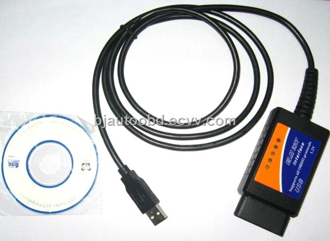

Taкава е играчката:
http://upload.ecvv.com/upload/Product/2 ... 653323.jpg
Само не пише протокол еди коя си версия ...
И най-важното не каза на каква кола го тестваш.
Прочети ли че става САМО за ОBDII/EOBDIII?
