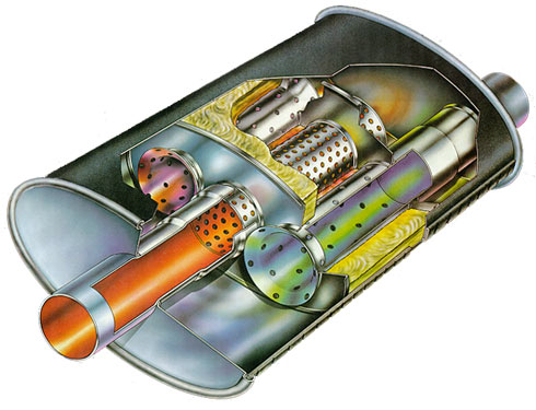

Извинявам се за тъпия въпрос но бихте ли казали как е устроено гърнето на аспуха и какво има вътре в него.....никога не съм се замислял и интересувал до сега ....и ако има разлика в средното и задното гърне ,каква е ?
Също така има ли разлика в гърнетата на дизела и бензина....интересува ме спецялно за дизела..
Напълних си аспуха с масло от турбото и не знам как да го изчистя....
Какво представлява гърнето на аспуха и маслото как му влияе

Гърнетата са две защото едното е резонатор, а другото заглушител. Резонатора най-общо служи за по добро изгаряне на газовете, а заглушителя за намаляване на шума и скоростта на изгорелите газове. Най-общо вътре има разни прегради които завихрят и забавят изгорелите газове по специални начини. За всеки мотор - дизел, бензин, кубатура, мощност и т.н. гърнетата са различни и си ги изследват в завода производител на двигателя. После разни фирми копират оригинала и ги пускат на пазара. Това най-общо. Ето как изглежда вътре и как работи:
http://auto.howstuffworks.com/muffler3.htm
http://auto.howstuffworks.com/muffler4.htm
