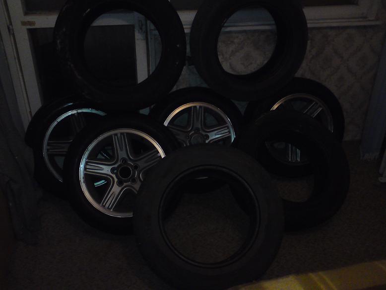

Колеги имам едни лети джанти който продавам. Въпроса ми е какво означава това 5х100 или 5 х нещо си и как да измеря колко е на мойте. Не ги знам от какво са но са монтирани на транспортер. Незнам марката и ширината знам само че са 16' с 5 болта. Пуснах обява но я изтриха наи вероятно заради марката и това 5х нещо си, а и как да ги пусна за продажба 4 бр лети джанти с 4 броя зимни и 4 броя летни , като има ограничение в заглавието а са различни модели- летните са 2х2 (размер и модел) а зимните съвсем различен модел и фланци и втулки с болтове. Искам да продам целия комлект както съм го свалил от буса. Моля ако някои може да помогне с нещо или да напише обявата по " шаблона " да драсне лс да му дам данните които знам за тях и мойте за обявата. Моля да се пишат само мнения ако някои може да помогне и знае марката и това "нещо" си след 5.

Колега това нещо 5x100 или 4х100 Означава "5" 5 дупки в джантата "100" -100мм междуболтовото разстояние.
В твоя случай джантите са от Транспортер и с 5х112.

Колегата е обяснил с две думи какво означава. Аз само бих ти препоръчал да погледнеш какво пише на самата джанта, не да изхождате на изуст само по колата на която е сложена джантата. Освен това има и друго означение освен 5 Х нещо. От вътрешната страна на джантата (обикновено около отворите за болтовете) има няколко означения. Например: 7,5JX16, ET 45, 5X112 Просто виж на твоите точно какво пише

ами мих ги , чистих ги и наи тъпото е че невидях никъде нищо написано по тях. Намерих че са 5 х 112. За марката нищо а иначе модератор ми каза как да я пусна за да не я трият и да е по "шаблона " с тези 8бр гуми. Само ме интересува марката защото нишичко не намерих подобно на тая джанта в нета.

Измерваш разстоянието от центъра на джантата до центъра на болта (гайката) и се умножи по две.

Както разбрах са за продаване. Това че не знаеш марката не е непреодолим проблем. След като всички други спецификации са ясни и има снимки. Всеки ще може да се ориентира ако пуснеш обява
