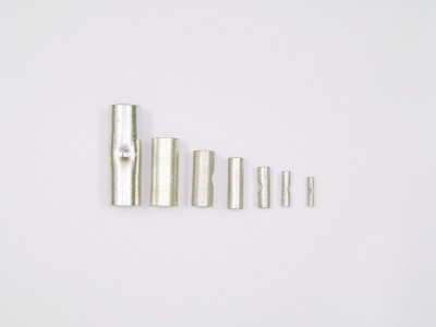

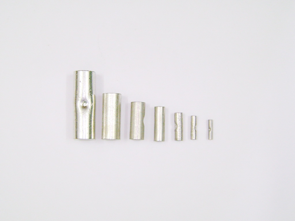

Geleto написа:Изображение
Две такива кабелни обувки и стягаш с болт и гайка!
Това е добра идея, но съветвам колегата вместо каб.обувка да използва каб.съединител/маншон (меден), ще изглежда по добре, но ще ти трябва преса за да го стиснеш хубаво, както и за обувката ще ти трябва преса
Имаш различни видове, както на дължина, така и на диаметър
Успех :)

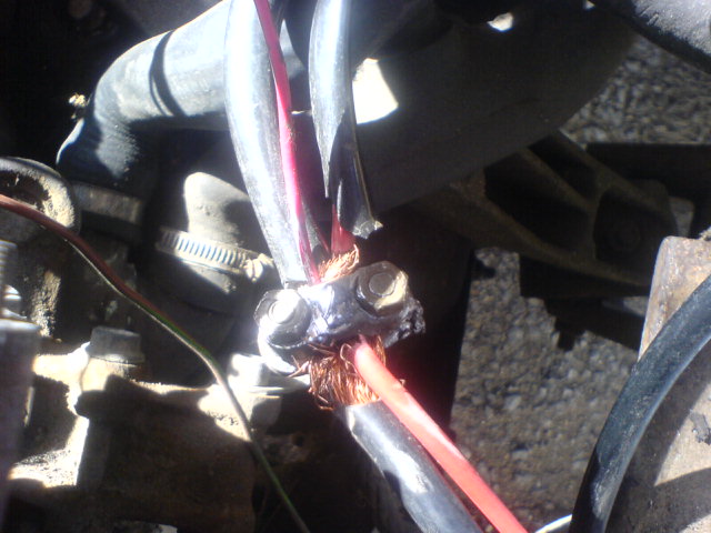

Може ли да снимаш проблема ???
rokera
Мнения: 278
Регистриран на: Вто 28 окт 2008 14:16
Re: Питане към жичкаджиите
Мнениеот rokera » Нед 04 мар 2012 21:13
Ей така съм го направил за временно, като отгоре съм надянал парче маркуч, стегнат е и не се мърда, но искам да го направя по профешънъл, като ще гледам всеки кабел да си е отделно. За запояването така съм чувал, но ще се допитам и до моя алармаджия. Човека ги отбира тия работи, а и имам два големи поялника единия е като брадва, а на другия човката му е като показалец дебела и сигурно без проблем ще мога да ги запоя. За изолацията е ясно, ще я направя добре.
vanko_VW написа:вместо каб.обувка да използва каб.съединител/маншон (меден), ще изглежда по добре, но ще ти трябва преса за да го стиснеш хубаво, както и за обувката ще ти трябва преса
Така най ми допада, но номера е ако мога да го стегна на място с някъв инструмент, без преси и т.н. щот иначе голямо разглобяване трябва. А и къде се продават такива съединители.

vanko_VW
Мнения: 2380
Автомобил: Ford Focus
Местоположение: Враца/из България и чужбина
Мнениеот vanko_VW » Пон 05 мар 2012 20:23
rokera написа:Така най ми допада, но номера е ако мога да го стегна на място с някъв инструмент, без преси и т.н. щот иначе голямо разглобяване трябва. А и къде се продават такива съединители.
Ако познаваш някой в енергото или някоя фирма който се занимава с Електричество, няма как да няма преса :)
Няма какво да разглабяш, взимаш 1-2-3 съединителя, вкарваш от двата края проводника и стискаш, това го правиш на място, пресата е преносима и не е голяма :)
