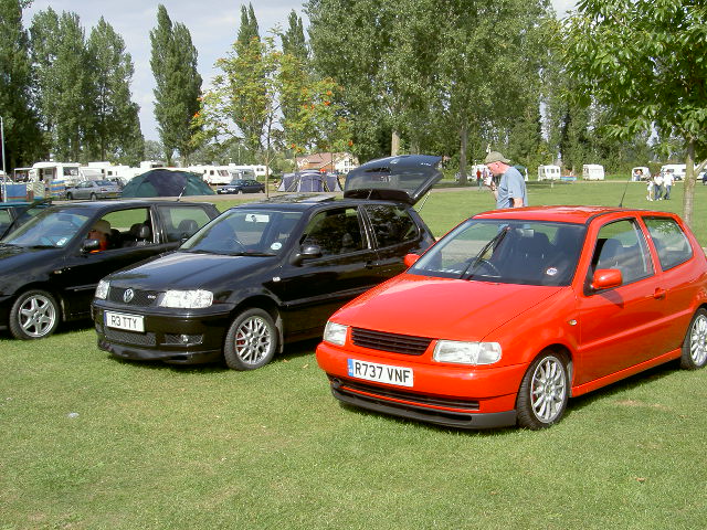

и аз искам да правя същата манипулация става ето една снимка

Между другото, ножа от Ибиза Купра (ABF-a) пасва перфе на тясната броня
