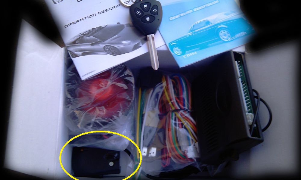

Колегата има напредвид ДИОДА в купето,или казано той показва дали е активна алармата или не е.За другите неща виж кой модел аларма си и намери в нета упътване.Пример имаш тример на алармата с който да намалиш чувствителността.Ако не ти е ясно,пиши тука да сложа снимки на операцията,сега не мога че съм на черешата :drinking:

Прилагам снимки от нета,че слезнах от черешата,ама още се клатя mhihi По въпроса за модела.намираш алармата и сваляш капака и и вътре ще прочетеш каква аларма(модел)може и да сложиш тука снимки.Шоковият датчик е извън кутията на алармата,той е черна кутийка с потонциометър,съответно ако е двузонов ще е с две копчета за нагласяне,с една зона ще е само с едно копче,отделно с една зона отиват до датчика(кутията) 3 кабела,за двузоновите са 4ри кабела.За мигачите,там чрез диоди и пак трябва да намериш централната кутия на алармата,с една дума един ден гъзене по колата докато намериш алармата,после кабелите за мигачите и да ги свържеш чрез диоди.

Все съм си мислил, че това черното с копчето за чувствителността е и самата аларма, пък то значи имало и друго, никъде не съм виждал друга кутийка, къде са обичайните места за поставянето и?

Може и при теб да е в едно,ако така е дошла от вънка.Там имат голям избор от различни аларми.Тукашните се един бичим,само производителя е различен,чунвунмън,дзънмънвън и т.н и съответно като компоненти са еднакви.За да откриеш шоковият датчик,ще трябва да проследиш кабелите от алармата,няма точно място за поставяне,всеки майстор си е башка луд mhihi
