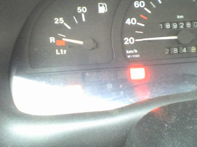

Опела е на приятел 94г, бензин, на двигателя пише екотек.
Свети една оранжева лампа на таблото, а нямам никаква представа за какво е.
Освен това свети постоянно (свети само когато колата е на контакт) само единия (левия) стоп без значение дали е натиснат педала на спирачките. Десния не свети изобщо. Дали има някаква връзка между двата проблема? Някой има ли представа къде би могла да е повредата, че да свети стопа?

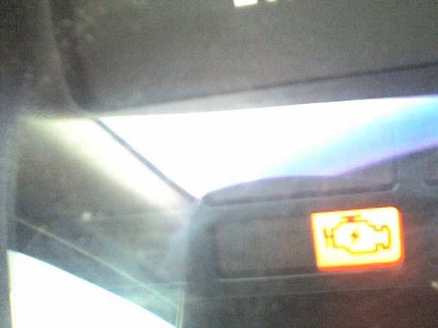

Това значи тази лампа

На газ ли е опела?На около 80% от опелите на газ им свети чека.Нищо тревожно :да:

За лампата май вече разбрах. Благодаря на колегата forski.

извинявам се, че пиша в заключена тема, но потърси в нета метода на кламера, как да прочетеш грешката, която е отчел компа и ти сигнализира с тази лампа
излиза ти двуцифрен код /при твоята кола/ и виждаш кой датчик дава ядове
