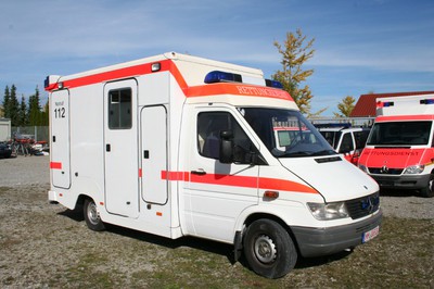

Здравейте колеги . С жената сме се замислили за кемперче за догодина, но до "определени"пари , работата е там ,че на нас ни трябва мултифункционален транспортен талант.Т.е. да става и на тов. бус при нужда и на кемпер за св. време . Бюджета не е мн строго ограничен, но цени над 7-7500 ойро вече ще е "тавана" . Мислил съм върху различни варианти, като най удачен ми се види някой тов. бус -5 -6 местен и да "разкулачим" някоя каравана за макс. 1000 ойро и да и приберем- прехвърлим обзавеждането , караваната, както е "оглозгана" в последствие -продадем тук в Бг за пари колкот да се оттървем от нея :) . По принцип не държа на определена марка , но се спирам най-вече на Спринтер 312-316 моделите. Надежден и бърз бус. Сега обаче се загледах по ей тази линейка http://suchen.mobile.de/lkw-inserat/mer ... rice=false заради термоизолирания фургон- голямо предимство според мен , по-мекото окачване ( по-добра возия ), и наличието на клима , ниши ,шкафчета и пр. Цената е без "болничното" оборудване (легло, дефибрилатор,апарат за дишане и т.н.) . Но шкафчетата остават, мивчицата и тя.. Една боя отгоре и ще стане светулка- никой няма да разбере ,че е било линейка :D . Ще се добавят още някои други "екстри"- масичка,диванче - тройка с колани ,което се "разпъва" на креват, газово котлонче , малък Ладилник от каравана,суха печка.Е да - няма да има баня и кенз.....к,затова си има дървета край пътя колко искаш :Mr Green Fun С идеята при нужда да се размонтира за 3 часа всичко , което "пречи" и колата да се ползва като товарна в "нетуристическия сезон", има си и задни врати.Верно можеше да е малко по-голям буса , но това си е линейка все пак , не икарус. Питането ми е :има ли колеги , които да са регистрирали подобно возило като 5 местен кемпер и въобще възможно ли е ,или е най-удачно да се регистрира товарен с 5 места , щото ще има моменти ,когато ще се излиза навън с него и ще се ползва като товарен за максимум тон -тон и двеста товар.Дали да се насоча към такъв вариант за в бъдеще.Окачването им е комфортно и когато се ползва, като кемпер е супер , но ще носи ли на "товар" , че е малко бамбашка май...То линейки винаги ще има и занапред де . Аз сега нямам финансова готовност за такова " приключение" в момента , но си го обсъждаме сериозно в къщи за догодина евентуално ( дай боже да сме живи и здрави )
Нямам регистрация в кемпер форумите ( все още) и не мога да задам такова питане. Пък и не видях при търсене с инт.търсачка нешо по моя въпрос.
П.п. качвам снимка на "превозното" средство :) Към нещо такова съм се насочил, като вариант
Последна промяна от samo_pechka на Сря 07 ное 2012 8:41, променено общо 2 пъти.

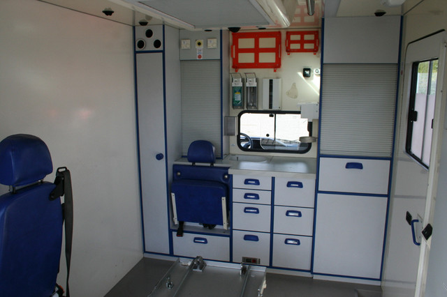

Значи и аз съм си мислил по това и стигам до следното разсъждение : ще се остави ей тези шкафчета които са си оригинал в самата линейка, те имат специални механизми и не се отварят как бъде в движение (трябва да се "обърне" по таван колата) , сега дизайна им не е "върха на сладоледа" , но са си мн практични,там ще си е и мивката,газовия котлон, там си е и конвертора на 220 в и охл. система (климата) , а ако има и суха печка-и тя е пак отпред , контактите , ключовете,има един доста голям акумулатор също, който се зарежда от динамото на колата , но не се ползва от нея ( автономно захранване), има си ниша където е мн подходяща за газовата бутилка ( отвън е вратичката)
... абе всичко си е отпред .
Значи това няма да се размонтираТова си остава , няма да ми пречи мн. когато се ползва , като товарен ( яде се малко от мястото ,но няма да го размонтирам ) .Пък и товара ще е "чист" :lol: няма да нося овце с буса .Ще помисля как да му сложа някаква преграда , която да се маха и слага, просто да не се жулят шкафовете :roll: . Значи какво остава : назад колата е почти "правоъгълна" ( има някое и друго шкафче за първа помощ пълно с медицински апаратури). Остава да сложа отляво някое и друго шкафче+ хладилник + плот + суха печка ( ако си няма оригинал колата)и ъгъла за хранене + маса - това да е от каравана , за да става на креват . Баня и тоалетна-няма да има. Отварям отзад вратите , монтирам по подходящ начин доп. оборудване ( то не е кой знае какво ) малко пердета , лампички и гъзарийки и толкова ...При нужда ще се маха дивана , масата и хладилника . Останалото си остава отпред без да демонтира . Това ми е идеята :roll: Сега на думи лесно звучи , но смятам ,че е изпълнимо ( поне по мое мнение ...)
