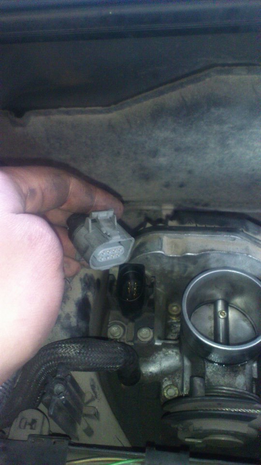

Колеги не мога да разбера къде стой стъпковото моторче на тази кола.
ivakopk
Мнения: 225
Регистриран на: Чет 09 сеп 2010 14:29
Местоположение: Pernik
Re: За какво служи това-клапан на инжекциона
Мнениеот ivakopk » Нед 09 дек 2012 13:56
Като махна ето тази букса и оборотите се оправят.Това ли е стъпковото моторчето
bobocamaro
R.I.P
Мнения: 7510
Автомобил: Golf 3 GTI
Двигател: 2E
Мнениеот bobocamaro » Нед 09 дек 2012 14:03
Да, точно. Често срещан яд за съжаление
