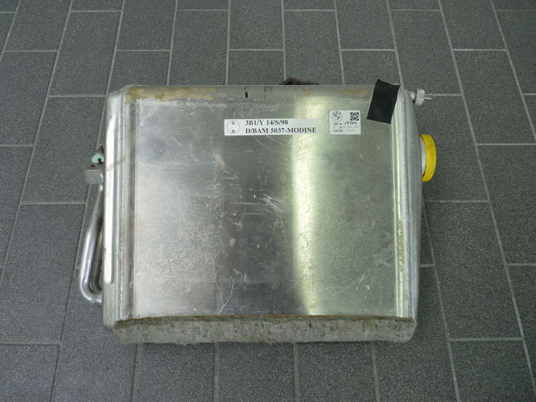

Tакова нещо е имало при пета серия на БМВ:
http://tis.spaghetticoder.org/s/view.pl ... 78&lang=DE
Джаджата струва 400 евро втора употреба...
Недостатъците на тази система са надвили на предимствата :dontknow:
П.С. Тази снимка с големия цилиндър мисля, че е на друг тип wärmespeicher, който представлява обикновен термоизолиран съд.
