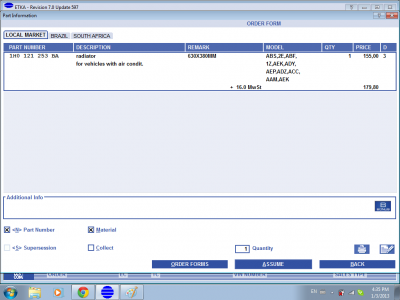

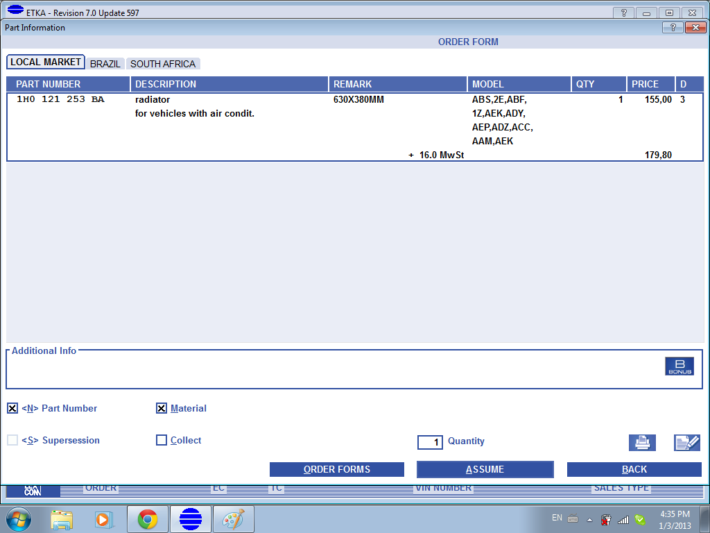

Колеги има ли някаква разлика в радиаторите (климатичния и водния) при дизеловите и бензинови модели на МК3?
По-конкретно ме интересува дали на 1Z мотор стават от АБФ,2Е и т.н.

спорд мен имат разлики,най-малкото позицията на термошалтера
samo_pechka
Мнения: 9130
Re: Разлика в радиатори
Мнениеот samo_pechka » Чет 03 яну 2013 16:33
Не съм ги заглеждал точно ,но според мен големите бензинови мотори и вс. ТДИ мотори са идентични .Нека и друг да каже .Знам че може да има разлика в самия воден радиатор , ако колата е с клима или без ( височината и обема охл.течност мисля)
Мнениеот cecomladost » Чет 03 яну 2013 17:45
JoroKN написа:Колеги има ли някаква разлика в радиаторите (климатичния и водния) при дизеловите и бензинови модели на МК3?
да колега стават без никакво преправяне лично аз съм слагал на 1Z мотор от GTI 2E пасва перфектно всичко

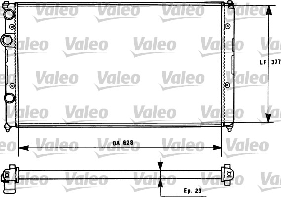

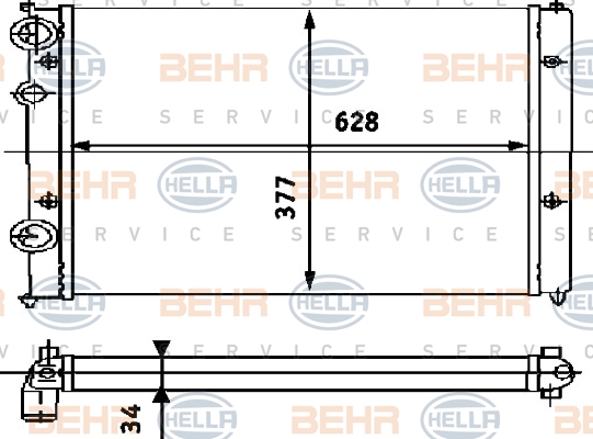

Здравейте колеги,вдигам малко тази стара тема с един въпрос.
Понеже ще сменям на АБУто маската с такава от АБФ с две перки имам малко проблем със прекарването на маркучите за антифриза.На Абу маркучите и термошалтера са откъм шофьорския фар,а на Абф-а маркучите са отдясно,а шалтера отляво.Знам как да го побългаря с рязане на маркучите и тръби,обаче попаднах на най-големия радиатор на който всичко му е отляво - 1H0 121 253 A.От онлайн каталозите излиза,че се монтира на 1.8,2.0 8/16V и тди с което въобще не съм съгласен :biggrin
Питането ми е оригинално има ли такъв вариант на радиатор и ако да от каква кола да го търся.
8MK 376 714-444
731268?03117
GetItemPicture (1).jpg (51.24 KиБ) Видяна 2329 пъти
Дори мисля,че попаднах на такъв?

Да си отговоря на въпроса.
Воден радиатор от Лупо мк1 1,4 16V пасва на очиларката от АБФ с двете перки перфектно заради маркучите на АБУ.Размерите са същите 377х628х34.
