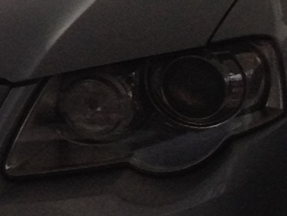

И мен ме вълнува въпроса, не може ли да се нагласи от ваг ком да светят не късите, а тези крушки, които са от вътрешната страна на фара ?
За тази отляво във фара на снимката говоря.
за тази отляво във фара става въпрос

За съжаление не може. Единствено само късите или фаровете за мъгла могат да се активират, като DRL.

Значи в този случай или ще трябва да си слагам от тези LED DRL, или да си карам на ксенон, понеже доколкото знам по ЗДП употребата на фарове за мъгла е забранена ако не е намалена видимостта ? Или има вариант да мине за пред органите ако се настроят халогените както казваш ти колега ?
П.п.: а също така при полежение, че не могат да се настоят през вагкома, не мога ли да си карам на габарит и да светят тези от снимката отляво във фара, или е "незаконно" :neutral

Може но ще заслепяваш, като светят на 100%.
За това си има решение и то е Smart DRL. Монтираш го на дългите и ще си пазиш ксенона.

Ами като съм с би-ксенон, нали пак ще свети ксенонова крушка, или нещо не разбирам правилно ?

Колегата е с би ксенон, той няма дълги светлини, има светлини, които служат за пресветкане, когато ксенона е изключен. Единствения начин е с фаровете за мъгла, но наистина не знам законно как седят нещата. По принцип с Ваг Ком, няма как да се активира ДРЛ-а да свети халогенната крушка във фара.

Без да съм сигурен - мисля че във фара няма халогенна крушка която може да се активира.Къси-дълги ставало чрез устойство във фара.Фара е с лупа и в него има само една ксенонова крушка и крушка за мигача.Въпроса е следния - след като автомобила е произведен в страна, членка на ЕС /не коя да е а Германия/ и е с фабрично 2 опции за DRL - чрез къси и чрез фарове за мъгла /фабрично при тази опция халогена свети с намалена интензивност за да не заслепява/ и още автомобила е купен от официалния вносител на VW в Б-я и преди да излезе на пазара според мен има разрешение от техно -тест или там друга инстанция, че отговаря на европейските директиви за дневни светлини.От това следва, че не би следвало да има пречка да се движа на DRL чрез фарове за мъгла. Да ама не - писмено съм питал кат.Аз ги питам мога ли да карам с фабрични DRL чрез фарове за мъгла,а те ми отговарят че мога да карам с дневни светлини на къси с ксенон, но трябвало да има пръскачка на фаровете и т.н. и нищо за това което ги питах.То дълго стана ама това е положението в нашата мила Родина.Аз ги питам едно, те ми отговарят за ланския сняг. :banghead
