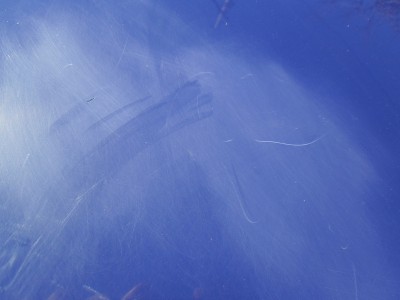

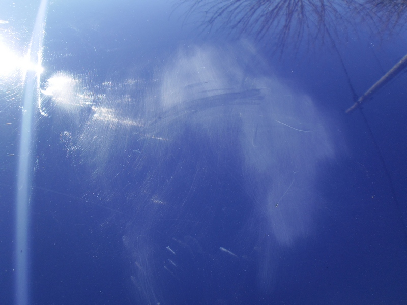

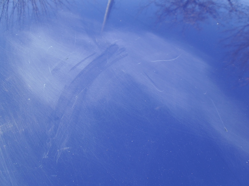

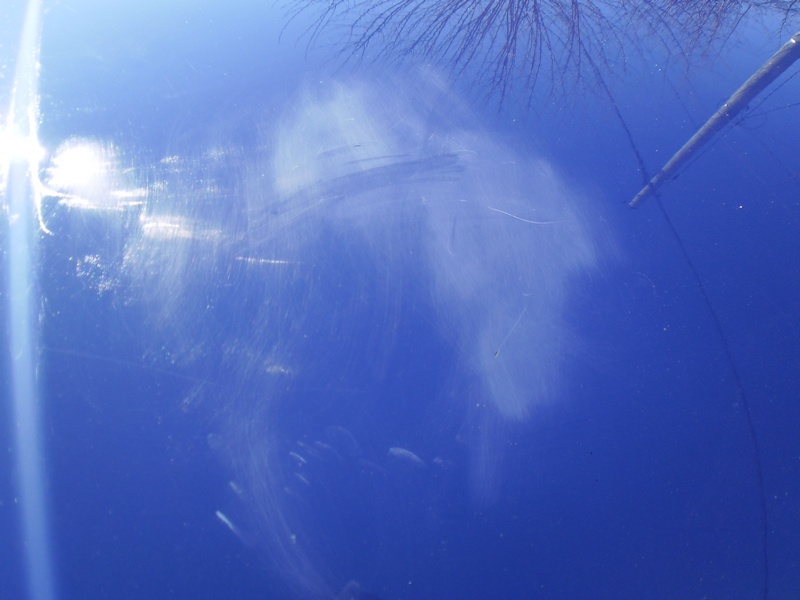

Няколко дни ме нямаше вкъщи и явно деца от махалата са разбрали и са направили предния капак на половера на нищо. Първо като видях си помислих, че е прах или тебешир, но уви, не е. Все едно, че е шкурено по боята :banghead . Поствам снимки,за да видите за какво иде реч. Има ли друга оправия освен цялостно re-paint?

До колкото мога да преценя по снимките, е наранен само повърхностно лака. Едно полиране с търтълвакс (или нещо подобно) би трябвало да помогне. Миналото лято без да искам си направих подобно петно, но много по-малко и именно с такава паста (вариант Blue) го оправих. Ама падна голямо търкане, после два дни ме боляха китките на ръцете. Предвид размера на твоето петно е добре да се използва полирмашина, инак ако пробваш на ръка, един месец не мож си вдигна халбата с бира :biggrin

Пробвай с полиране - би трябвало да стане.
