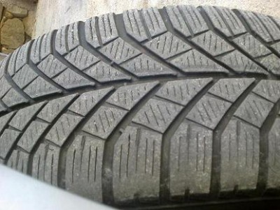

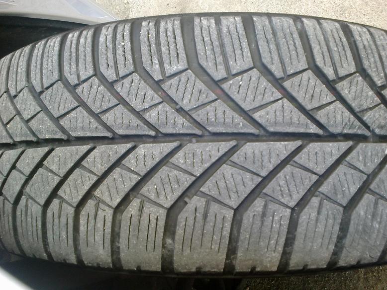

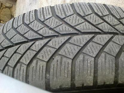

Здравейте,колеги! Прикачил съм две снимки да видите точно как изглежда - износването е на предна лява гума,а другата предна и задните гуми са наред. В сервиза казаха,че тампона и носача за смяна (в момента са оригиналните,а не се сещам да е имало удар) и при това положение нямало смисъл да се прави реглаж. Ако някой от вас има такъв проблем моля да даде мнение. Офертата е тампон и носач на Delphi за 80 лв.

Според мен не са те излъгали,чисто нова ли си купувал колата?

Не съм я купил чисто нова, но от познат и километрите са реални - 85,000км. Но може преди това да е имало удар в някоя дупка и носача и тампона да са се разбили. Като я дигнаха на стенд,видях,че имаше луфт като се разклати с ръцете.Утре ще видим!

Ако наистина е за смяна тампона, няма смисъл да си даваш парите за реглаж, преди да се смени.

Колеги,благодаря за отговорите! Днес сменихме тампона и носача,разменихме гумите (предните отидоха отзад,задните - отпред),след това реглаж и сега дано да няма проблем.Остава от време на време да се поглежда за неправилно износване както беше до сега, така и не бях обърнал внимание.
