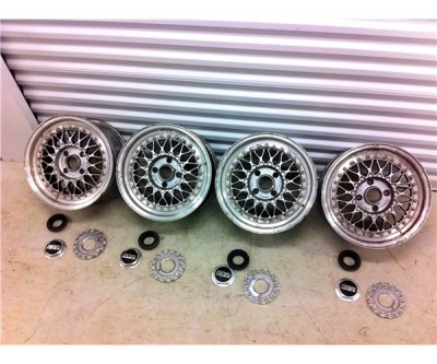

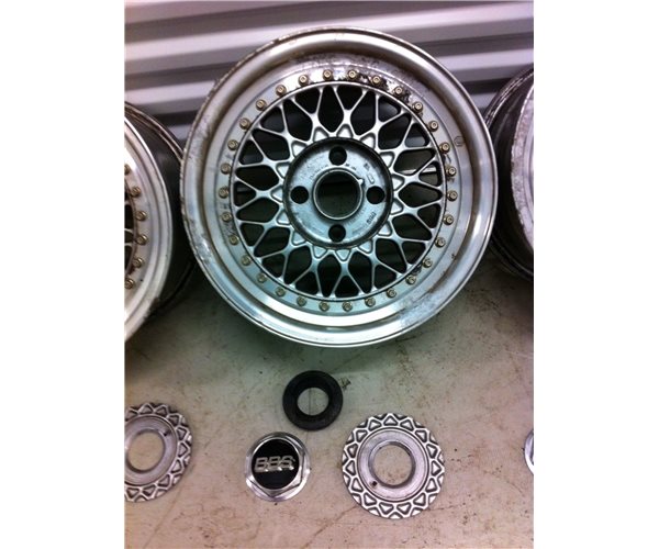

Здравейте колеги, въпросът ми е следния ,има един BBS RS междуболтовото му разстояние е 4 на 108,интерисува ме ако го купя може ли да се разпробие на 4 по 100 ? нека запознатите колеги да споделят,мерси предварително :beer

Единия вариант е преходен фланец ;
Другия вариант е :

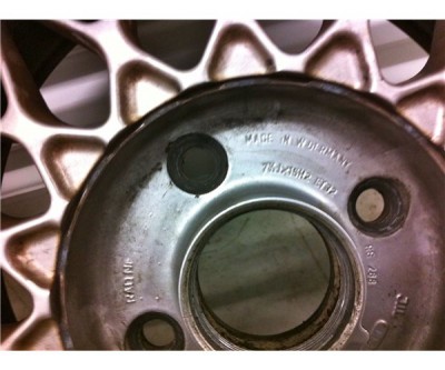

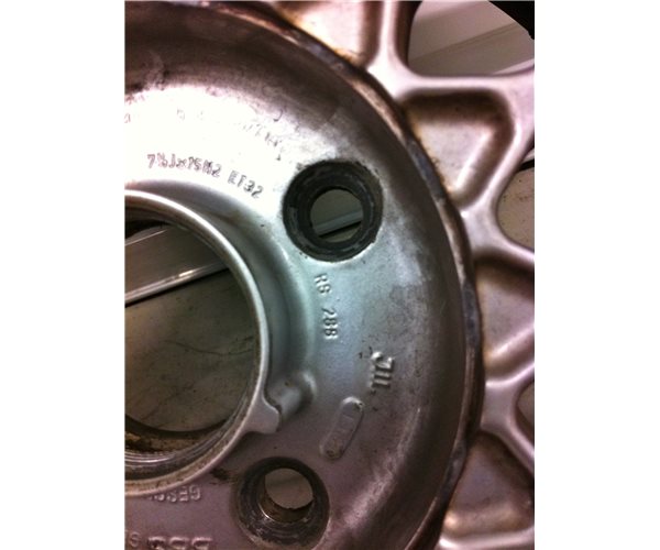

До колкото виждам на старите дупки е наварен алуминий.
Мисля, че може да се направят не знам до колко ще е безопасно разпробиването, но от друга страна има джанти с по 8 дупки като разстоянието между отворите не е голямо а нищо им няма. :dontknow

Да знам колега за фланци ,но препочитам без фланци ,ако може да се разпробият ,и аз съм виждал такива джанти с по 8 дупки но оригинално са така ,а тези ми харесват защото са оригинален ббс ,все пак нека ако някои го е правил да каже ,виждал съм разпробити джанти но незнам какво им е било междуболтовото разстояние ,на някои става, на други не, дупките идват прекалено близо една до друга и това е причината поради която немогат да се разпробият ,затова ме интерисува някой ако го е правил точно на такова междуболтово разстояние каквото съм посочил ,дали е възможно или не и евентуално последвствията от операцията ? :rolleyes

ако джантата е плътна разпробивай

Колега разпробии си главините.По-бърз,лесен и по-евтин вариант е,а и няма да окепазиш джантите.Успех :th_up

Като гледам тази и други оригинално разпробити на 4х100-4х108 какво е разстоянието между болтовете, май и ти имаш достатъчно да навъртиш дупките :rolleyes

незнам колега нямам снимка на джантата отзад но преполагам ,че са плътни,но друго се замислям сега дали ще се разпробият или ще разпробия главините това са ми вариянтите ,но джантите са в чужбина и им искат сериоазна цена от там ,куриер до българия,след това преправяне да паснат болтовете и те тези джанти ще ми стъпят доста солено ,маи по добре да гледам в България като изскочи нещо ,каква им е цаната на тези джанти в Бг,за колко пари могат да се намерят горе доло ,да знам да си направя сметката има ли смисъл да се занимавам с тези от чужбина ?

Виж в cars.bg имаше мисля такива златисти с нова боя -абе перфектни на 4по100.Не се занимавай с глупости да разпробиваш джанта,главини и тн,ако все пак държиш на тези взимай фланци и :a040
