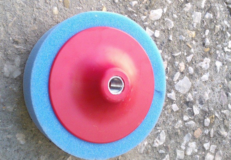

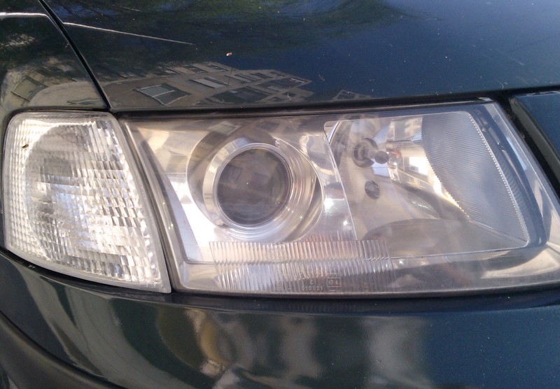

Аз си ги полирах сам станаха доста добре.Купих си шкурка 2000 и 2500,паста номер 1 и гъба която с поставя на шлайф с регулатор на обороти,просто и лесно.
