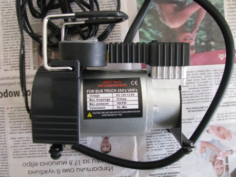

за помпене на гуми има добри китайски компресори цена 35-45 лв .Помпя 215/65 R15 нa 2,7- 3,5 според натоварването. дават го за джипки, камиончета.
Използвам го от 2011 г. Вдигал е гуми от почти 0 .
преди 2г ги бяха пусналив "Практикер" , има ги във Варна /"Гарван" и в Бургас -/ "parno " ги продава/.
Нищо , че е китайка - върши работа.
