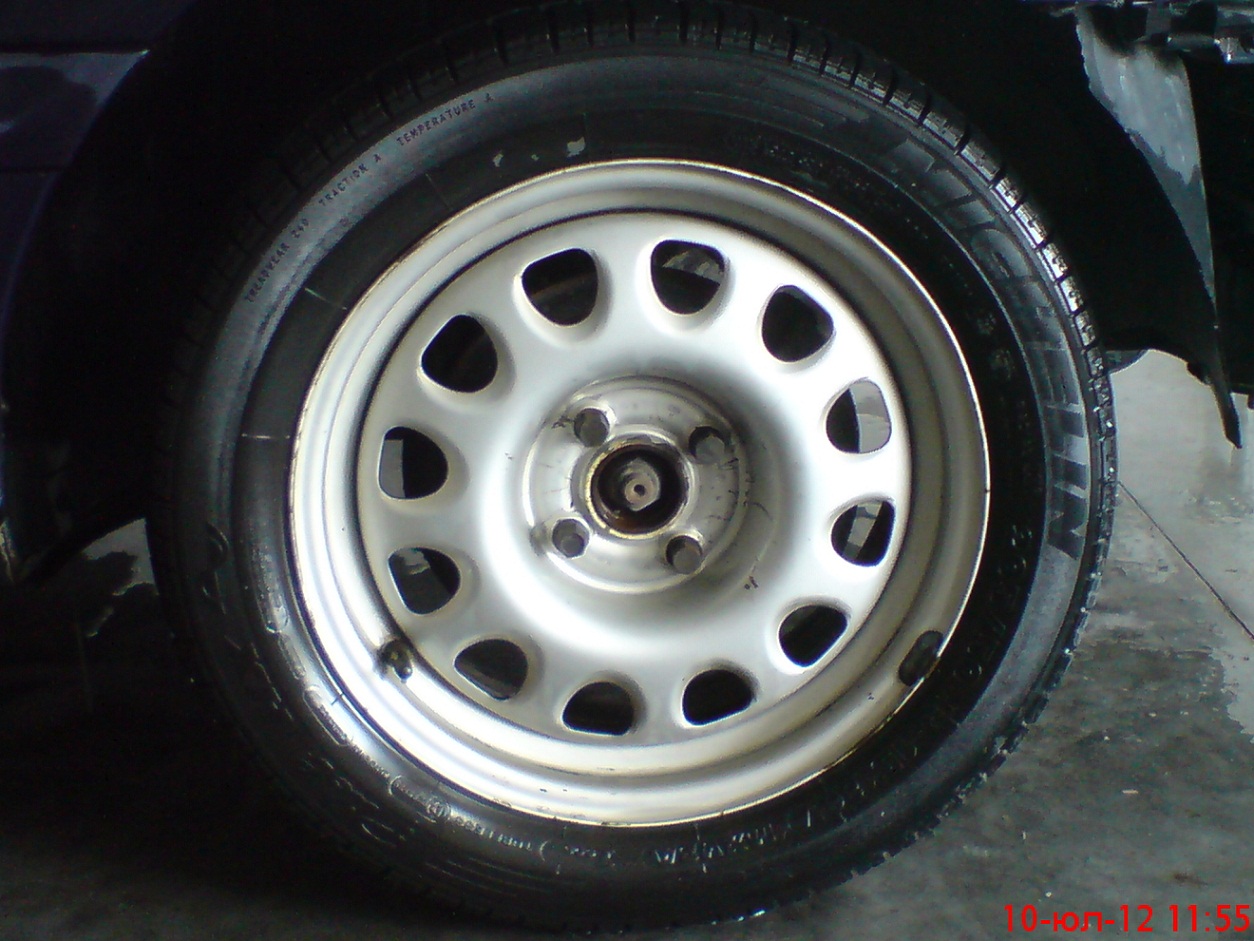

Мнениеот ivchoto » Чет 27 юни 2013 20:52
Колега това са оригинални джанти от пасат В4,на голф са ЕТ45/14 цола,ето колега:
